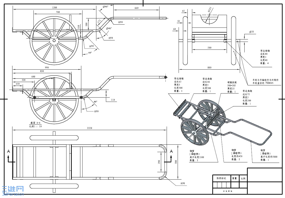

发表于 2006-12-14 17:30:58 | 显示全部楼层 |阅读模式 来自: 中国湖北
为了活跃论坛气氛, p' M* o0 G& j7 f5 p
我发一个简单的东西3 D( b7 W/ A$ ?0 P+ k* H# b
注:还没标注完* c" Z) \& v' k7 t/ e- r
用实体设计2007试用版画的4 F3 l/ {1 }4 _
1 D6 `* S5 x. j. s$ i[ 本帖最后由 azu 于 2006-12-16 17:30 编辑 ]
气瓶小车.PDF
119.25 KB, 下载次数: 44

发表于 2006-12-16 00:39:32 | 显示全部楼层 来自: 中国广东中山
用什么软件画的三维图,作为装配图,看到的标注也错了

发表于 2006-12-17 17:05:18 | 显示全部楼层 来自: 中国广东中山
你看下制图书,装配图中应该要标注什么尺寸。你现时标出来的有些应该是零件图上的尺寸。要装配图中不应标出来
 楼主| 发表于 2006-12-17 17:31:54 | 显示全部楼层 来自: 中国湖北十堰
原帖由 teayang 于 2006-12-17 17:05 发表- E4 J' D, z2 X4 o- |
% |! W+ A! u/ `
呵呵
! F" s$ Z0 M& ]* c# k我们厂的师傅水平高
$ \! @' v8 w: H4 i. ]0 m只要给一张图就能做出来1 W  P% |) G9 i2 ]
/ d6 N. o/ i. g* c但是你要是跟他们讲制图的国家标准
; T) i: Q' E* X1 H( c- J他们就很不耐烦了! e/ v( r2 ?% \; a
% i6 W' B9 g$ Q

 楼主| 发表于 2006-12-18 11:15:26 | 显示全部楼层 来自: 中国湖北
这次标注的比较全了7 O  A  h' P/ m/ V& U
请大家指教

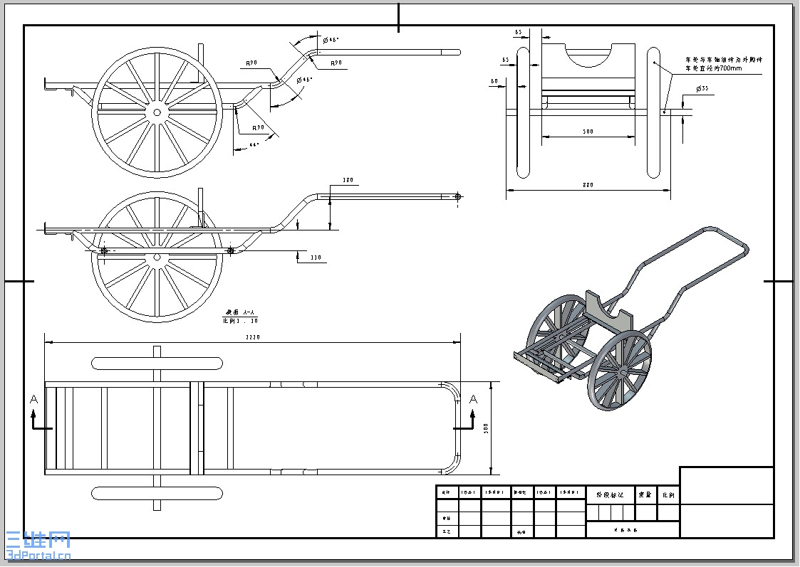

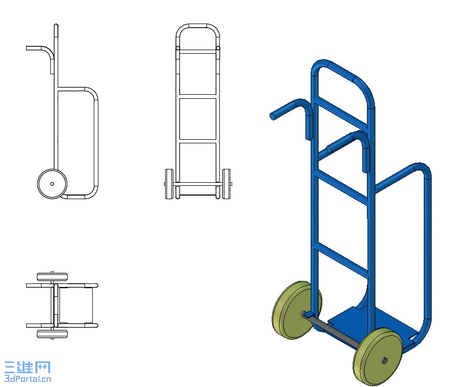

 楼主| 发表于 2006-12-21 16:54:48 | 显示全部楼层 来自: 中国湖北
上面的设计被枪毙了
% c. I8 x* g; R5 O+ G2 s下面是新的方案
发表于 2006-12-21 23:42:44 | 显示全部楼层 来自: 中国广东中山
用什么软件画的,轮子与轴还没有表达清楚。
 楼主| 发表于 2006-12-21 23:47:40 | 显示全部楼层 来自: 中国湖北十堰
原帖由 teayang 于 2006-12-21 23:42 发表
9 j% V* y. b* T; Q' c' b用什么软件画的,轮子与轴还没有表达清楚。
6 z) t7 O" e, G$ {  k用实体设计2007试用版画的
$ B  L6 g2 m3 {3 J: E5 J0 V5 N轮子与轴是外购件5 ?7 Z: G* H) G/ R4 q* z/ f
只要满足使用要求就可以了7 x5 J1 G3 p8 Z7 ^# Q  k9 v
我故意不画清楚的
发表于 2006-12-22 00:04:07 | 显示全部楼层 来自: 中国广东中山
“外购件”的尺寸定了下来没有,你有QQ吗?
 楼主| 发表于 2006-12-22 08:30:53 | 显示全部楼层 来自: 中国湖北十堰
原帖由 teayang 于 2006-12-22 00:04 发表& E" a: i; `% a7 j
6 l/ N! ^5 V8 d6 V& |2 N. ~
尺寸还没定下来. h: G! [( l9 G& L% Z
你要卖个轮子组件给我吗
. T( d# D; W1 \2 H呵呵呵

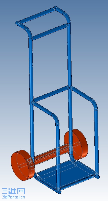

 楼主| 发表于 2007-1-6 14:12:50 | 显示全部楼层 来自: 中国湖北十堰
最后的样式------* v$ P! w% ]- L9 R
; b- P  C* p8 o# C[ 本帖最后由 azu 于 2007-1-6 14:15 编辑 ]
