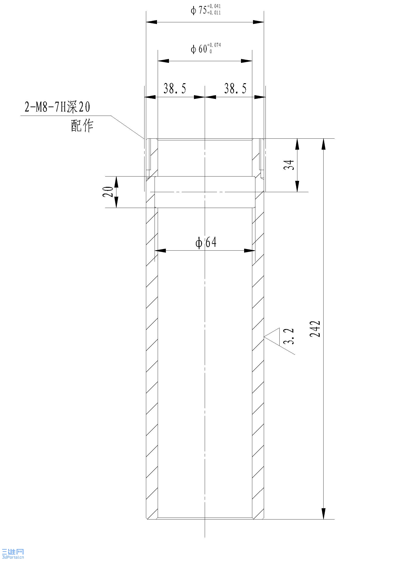

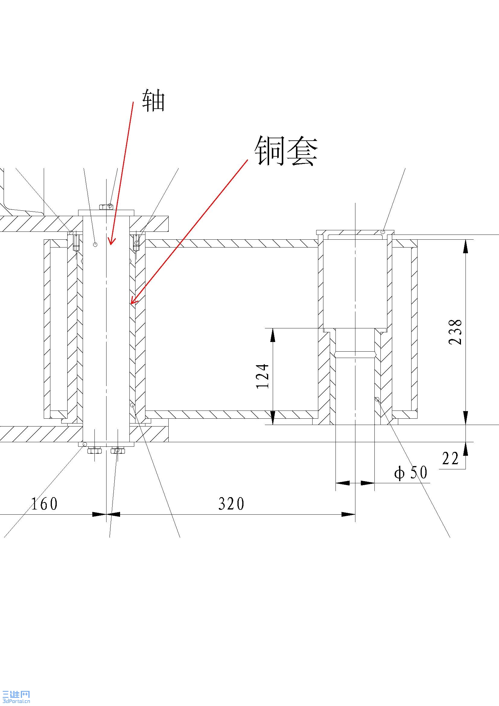

我单位设备上有这样一个铜套(见图),低速重载使用。经常出现轴和套卡死。谁能告诉我是什么原因?

润滑不良,根据压强的大小选择适合针入度的润滑油,铜套內壁开油槽,采用循环供油系统。

配作的配合?应该考虑同轴度问题

铜套与轴的配合面过长...........
# J" U6 Y: w( O0 c4 E1 r' E( h5 b$ L" f$ H
φ60的轴两端有30~40配合面就可以了..............

我个人比较同意6楼的看法,配合面过长。但有些同事强调安装轴的两端孔同轴度不够。很惭愧,我们的工艺条件不够,固定轴的上下两个孔是加工两个套焊上去的。/ d1 G& B4 Q: E# Z1 I; t4 W8 t8 i, D& j* n
关于配合,现在选用的是H14/f14。应该说间隙已经够大,是不是有些过大了。还请各位继续帮忙# T" ^7 a: }6 c+ B% Y# y

造成卡死的原因有两个:1 ,套太长.2,没有油槽

我认为铜套并不是太长,因为它的长短是根据设计载荷确定的,我单位现在用的铜套比这个还要长,但是没有出现问题,请楼主说明是否该载荷只有一个铜套连接?

* Z6 ]% k& r3 u8 g% Y5 W5 b1.是轴与轴套的长径比设计不合理.接触面过大.如果考虑定向的话,应该改为两个支撑.
. W7 l4 m  u/ |4 }& J2.润滑不良.那么长的配合面,仅仅在上断设一润滑槽,不够.应增加一到两道环槽,而且加纵两道纵向润滑糟.

润滑不好,其次结构也不太合理。可在两端装铜套,中间落空,铜套厚度可适当增加,同时加油槽。这样就不会卡死了。

  t1 p% o) O7 z) S没错,只有一个铜套连接。

如果一个铜套对支座加工的精度要求较高,在满足承载要求的条件下,把铜套断开较好。

这种零件首先要确认工作环境如何,温度高,要考虑铜套膨胀变形,粉尘多则要增加密封防护。
4 P. f1 b2 r' V3 Z8 j! }; r& l我看了图纸分析可能有以下原因:) h2 u! B' s8 }- ]- D
1.铜套材质不适合,不耐磨且易变形,应考虑使用合金铜,如锡铜,磷铜,铝铜7 N* o0 W, M! j& @  m9 [8 D" a. e) J
2.润滑不足,铜套内必须开油槽或用刮削刮出储油坑,使用好的润滑脂,如bostik 系列,可防止咬死状况的发生' C6 }8 g# E- V) ~  i
3.铜套内孔加工精度不够,导致接触不均匀,通常这样的铜套安装前要进行精研和刮削,这样才能保证负载均匀且耐磨
( F! N( K# L3 _% j0 @, S7 h+ j4.结构不合理,不知为何,图中的骑缝螺钉只有上面一边有,这样在受到负载后可能造成变形而卡死轴
2 l; T! m- ^5 F0 b! s6 A" @5.看图纸加工公差很大,这样会造成有的地方间隙很大,润滑脂流失,有的地方很紧,无润滑,铜套较长也是增加摩擦力的一个原因,分成2个铜套则不便于安装,不如把中间一段内径镗大1mm,类似于20长的那段,2端各留80长,这样不仅加工更容易,也给孔内增加了润滑脂容留空间,摩擦力也更小
0 Q, l8 p9 J6 I2 Z; p# m: a6.检查轴的状态,如圆度如何,锥度有多少,表面粗糙度不宜太大,会造成铜套磨损,也不能过小,过小的粗糙度无法形成足够有效的表面油膜,一般0.6-0.8即可

1)改图,铜瓦内孔和轴表面都要规定粗糙度要求,1.6即可(原来没有要求);
. I, X4 {* `0 j' Y$ @- C- {2)改图,在铜瓦内孔面上开润滑油槽(轴向和两端的圆周上);
6 @& H! E1 C9 h/ x3)改图,在该轴的径向处,打一注黄油孔,该孔从体外向铜瓦打穿,并在体外加装一黄油注油杯(以便定时注黄油)
" t/ `& F! N) I. c5 \4)在轴的两端外面,有相对运动摩擦地方也应该定期涂油。

一般铜套固定不要采用骑缝钉,骑缝钉对铜套的强度有削弱的作用
3 T8 `  x5 b8 L. m0 S3 }可以用弹性垫圈代替或其它台阶,端盖等固定6 _6 K! f% E. Y+ E
铜套和轴之间的接触面不要太大,过大过长可以把它分成两断,
. e+ J3 ~2 h+ r( X3 L+ _( \- v在还没打进外孔时的配合是H8/p7,内径和轴的配合是G7/h7,; J) K6 m! [" C& _  L
铜套打进去后内孔收缩# S' i8 c) D: Z0 B: ~
铜套应该有进油孔,轴向油槽和径向油槽,使油均匀润滑到
