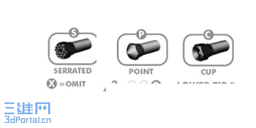

大家帮我看一下,这些螺丝是什么型号的啊?如图,谢谢!能提供一下标准号或相关的厂家吗?, }2 B- ?1 Z( A) G% V; o  x$ n. w3 q0 [

用在那里?照片给的大点,清楚点!
 楼主| 发表于 2006-12-17 14:39:20 | 显示全部楼层 来自: 中国河北保定
这是我们公司在国外进口来的一个产品上的,好像是夹钳上的吧,我记不太清了.

发表于 2006-12-19 15:47:19 | 显示全部楼层 来自: 中国北京
图片看起来不是很清楚  楼主方便的话把细节的资料都发上来 大家好帮你!

发表于 2006-12-29 12:03:06 | 显示全部楼层 来自: 中国上海
好像不是当作螺栓用的吧?应该是起可调节支撑用的。
 楼主| 发表于 2007-1-3 16:44:15 | 显示全部楼层 来自: 中国河北保定
是一面一个这种东西,中间放东西,两边来夹紧的,起到防滑的作用。

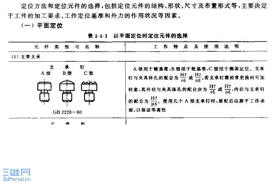

发表于 2007-1-3 19:34:41 | 显示全部楼层 来自: 中国上海
这是夹具上的定位支承钉,你到机床夹具设计手册上看看吧。不同的支承面用在不同的零件表面上。3 y% j7 }  a; _: N
# }! ?3 e2 h6 p国内国外的形式不同,国标号在图片里。
% v3 J3 c8 k, @. B6 _( u+ y3 @- W 9 Y2 U" P( C* k0 q+ m
是不是螺丝应该搞得清楚吧?, y) S8 C5 r7 m' q+ ~: o
