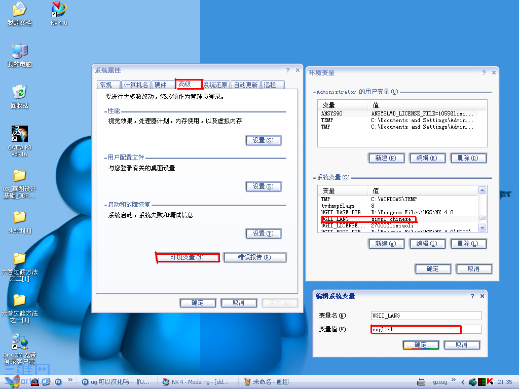

不需要汉话
) Z3 ?* q# J0 S6 ~* E只要在我的电脑中环境变量中的将 english  盖成 simpl_chinese 就可以了
发表于 2006-12-15 21:13:44 | 显示全部楼层 来自: 中国天津
我的电脑 右键 属性 高级 环境变量  选择 english 编辑 改成 simpl_chinese  即可

) s, I: f  X7 b8 i- l0 ?3 J可以安装中文版,也可改系统变量看图。
