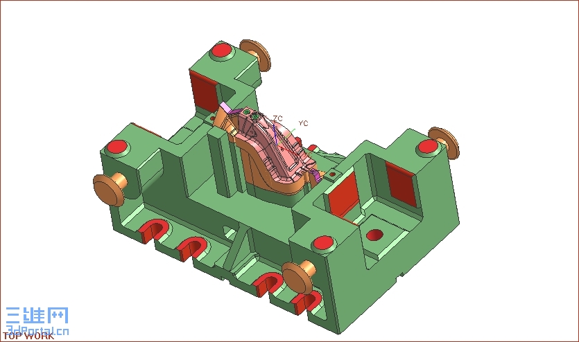

最近做的实体,请大家指正下
我用 UG做的 是用2维转换成三维的,不知道直接做的话是用什么方法?
+ r$ I- A+ ], E' Y! L! p    我我每做一步都是去除了参数的,我想那样以后修改肯定很麻烦,$ l1 {3 u% @" _
       我不去除参数可以做出来 可修改的时候也是很难修改,达不到象KATIA那样牵一发而动全身的地步???

moldwizard?大哥这是作塑料模的好不好!其实现在更多的是参数化设计!参数流程设计的好也可已达到CATIA 的效果!有时间大家可以交流一下!
