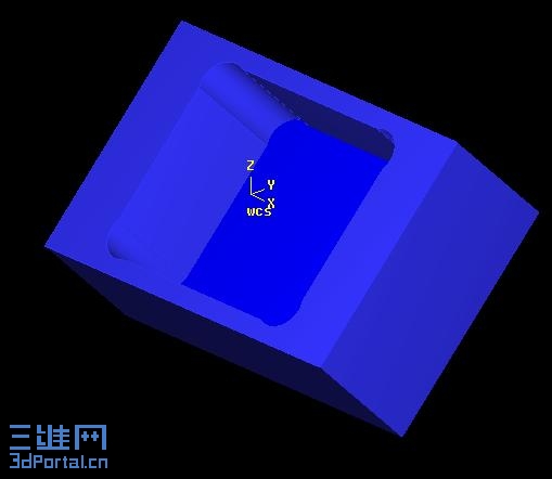

[求助] mc如何做3+2
发表于 2006-12-15 22:47:49 | 显示全部楼层 |阅读模式 来自: 中国湖北武汉

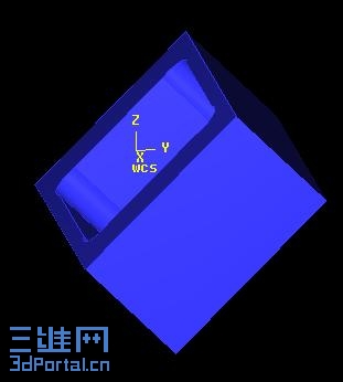

一个特殊的2d型腔加工,应该用3+2才能实现
8 }5 \- y# L+ e/ g
  s$ g  A/ k3 K% v用mc做的:选择刀具面及构图面,创建程序,在生成程序时,选用5x后处理,生成的程序不是我想要的效果?
  y  q& I* l: a' p- v
: d9 E6 e3 H$ M; d* @  k是做程序的方法不对,还是后处理有问题???

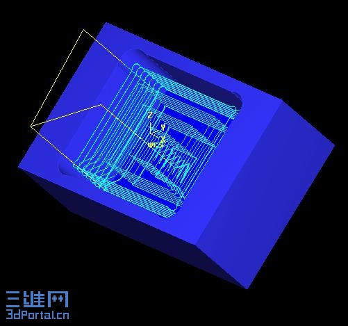

 楼主| 发表于 2006-12-15 22:50:36 | 显示全部楼层 来自: 中国湖北武汉
3,mc中做好了的程序
) g' B% @; }! _3 L4。生成后的程序,不是我想要的

发表于 2006-12-18 09:06:16 | 显示全部楼层 来自: 中国广东
在做后处理,你要选择你的机床POST,然后才生成NC程序+ e* ^) D5 e1 ~: Q+ P& g* G
和编程应该没有关系,而你的POST应该是3轴机床。
 楼主| 发表于 2006-12-19 00:01:42 | 显示全部楼层 来自: 中国湖北武汉

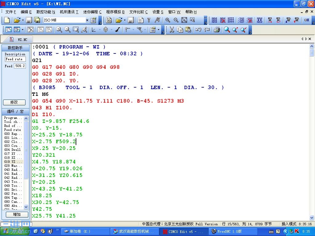

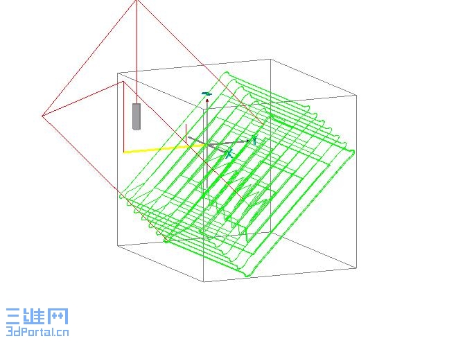

我用的是5轴post,明天把程序放上来!!
 楼主| 发表于 2006-12-19 21:02:26 | 显示全部楼层 来自: 中国湖北武汉
nc程序及cimco抓图!

 楼主| 发表于 2006-12-24 09:58:16 | 显示全部楼层 来自: 中国湖北武汉

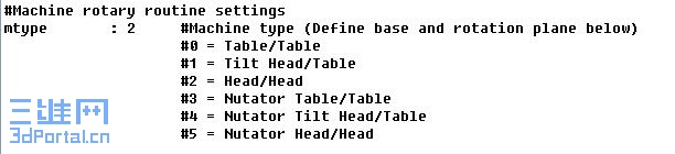

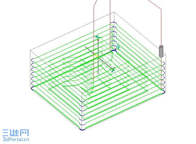

终于解决了,关键是后处理文件中,5轴机床的5轴类型设定!
