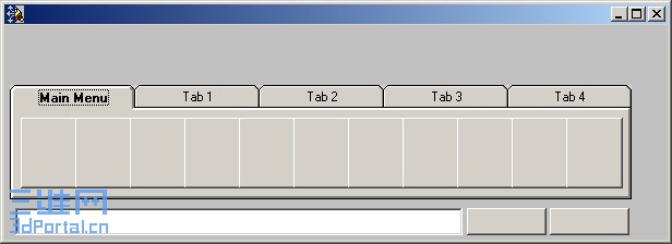

[求助] cim v13.0 執行Main Menu出現run-time error '48'的錯誤訊息?
发表于 2006-12-16 14:40:54 | 显示全部楼层 |阅读模式 来自: 中国台湾
系統是win2000,安裝cim v13.0 執行Main Menu出現run-time error '48'的錯誤訊息?  U& G! ~2 a, c! t) R4 q% ^
相同的系統,同樣的安裝,另外一台又不會.
, ^# j9 W  d/ h) V# W是否有程式相衝突?! p6 L. o( C( M1 V3 ^0 d3 V
錯誤訊息畫面如附件
发表于 2006-12-19 21:17:33 | 显示全部楼层 来自: 中国浙江宁波
这个CIM13的Main Menu好像对软件兼容并不是很好.不过出现这样后,Main Menu应该不能用了.只能在安装目录下找了,不过转DI的那个很容易,找到CIMDI这个文件就行了.里面的功能一样.不过直接了点.
发表于 2006-12-20 20:49:51 | 显示全部楼层 来自: 中国上海
你的电脑可能中毒了,我也碰到过
发表于 2007-1-6 21:52:21 | 显示全部楼层 来自: 中国上海
先运行cimit13\dat\apt& Z5 C) ~* L" E: ?
再运行 cimit13\bin\cimit
发表于 2007-1-6 21:53:29 | 显示全部楼层 来自: 中国上海
先运行cimit13\dat\apt) L0 s# {9 Q: r% C2 J
