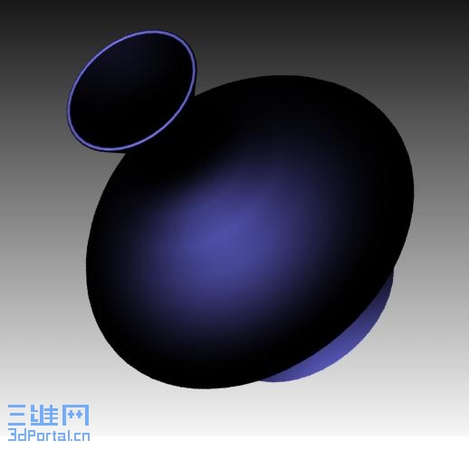

做了两个放样的特征都没有成,这是为什么啊,好郁闷啊,放样要注意什么呢,现在这个放样引导线可以选择,轮廓线没有反应,不知道哪里出问题了!!

2 x) ?2 @7 z6 F9 b# |但放样应遵循引导线与轮廓线相交的原则,你在绘制引导线的时候,应该添加与轮廓线的重合集合关系。
( a8 C; F9 J, h% O$ k我做了一张,引导线是样条曲线,添加了穿透的几何关系,就出来了

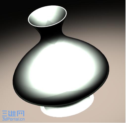

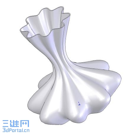

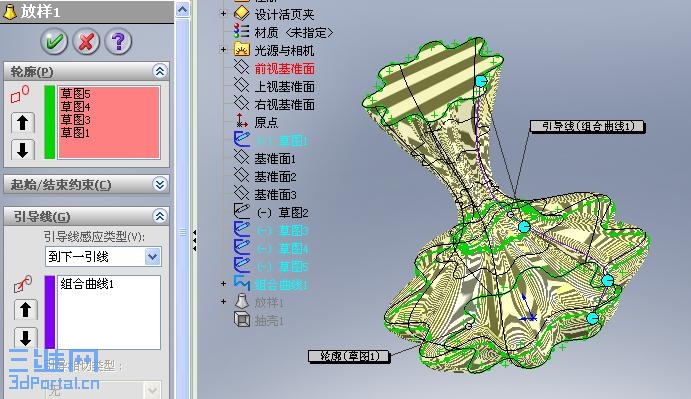

发表于 2006-12-16 21:37:19 | 显示全部楼层 来自: 中国北京
楼主你这个花瓶可以放样呀,你要选择区域才能放样!( p8 ?4 F, H* m5 b6 M
8 g$ w7 ^' I: ^

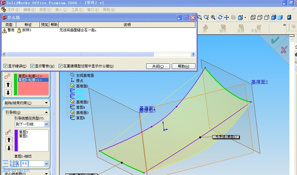

来晚了,刚画出来。跑来一看,已解决。哈........1 C& E. h7 n, O# |9 y! c
我也有个放样放不出来,说无法缝和,哪们仁兄帮我看下,问题出在哪?谢谢!

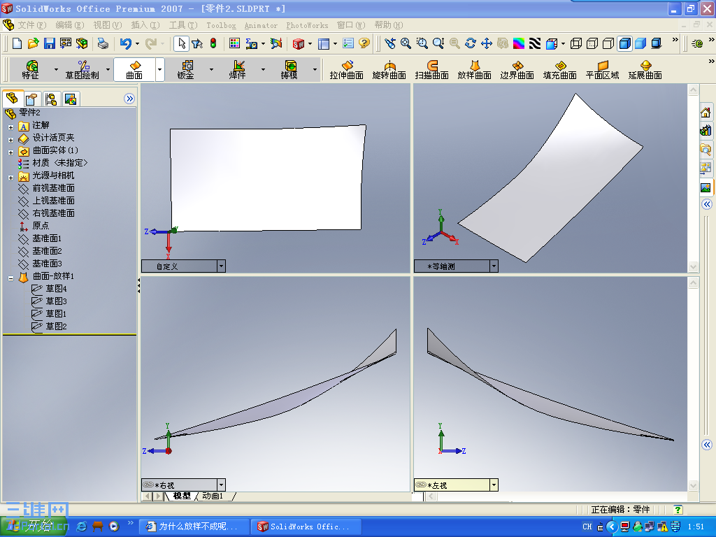

发表于 2006-12-23 01:36:17 | 显示全部楼层 来自: 中国北京
回复 #7 世纪 的帖子
可以放样呀,我是SW07的你看看吧8 d# F$ L6 V) ~: o, u
- a; \! h* S( i! I9 c
[ 本帖最后由 阿郎 于 2006-12-23 01:51 编辑 ]

发表于 2006-12-23 18:36:56 | 显示全部楼层 来自: 中国香港
多谢郎兄,可还是不行,点确定就出错,郁闷....,, j. Q- r/ p2 W; L& M  k
发张图上去,郎兄看看,大家也看看。 ! ]9 }# y) ^; D4 a8 v  Z8 t
(不知是不是软件安装有问题)

发表于 2006-12-23 19:21:58 | 显示全部楼层 来自: 中国湖南邵阳
原帖由 世纪 于 2006-12-23 18:51 发表
% a0 n+ Q7 p3 r7 X% X对不起啊,图传不上,再来一张
. j% l- e: W9 K) C% L+ K你的数据没有问题,有可能你的软件安装有问题。

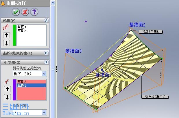

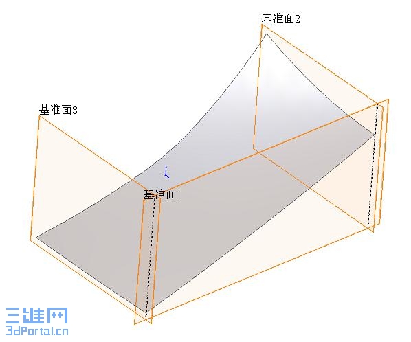

发表于 2006-12-23 19:29:26 | 显示全部楼层 来自: 中国北京
回复 #10 世纪 的帖子
你这个是一个曲面,要有曲面放样!,你可以把闭合放样的勾去掉试试!

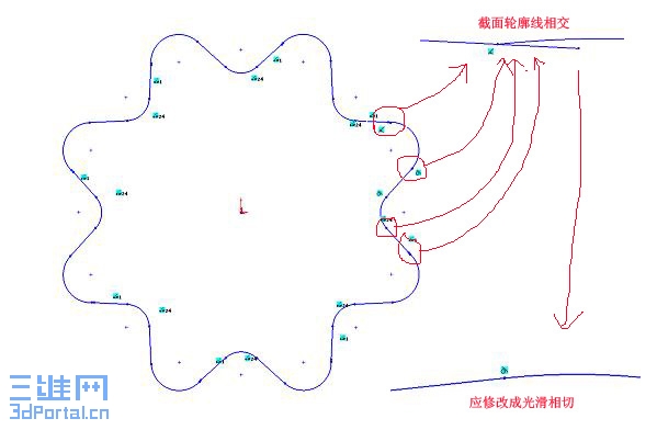

放样的特征都没有成功的原因,是放样截面轮廓线不是一个完整的封闭曲线。, k8 d, s- e2 c- I, n
放样要注意:
* f2 C- \: K$ u1.放样截面轮廓线应封闭,不能出现断线、交叉、不封闭的现象。
% f" A' R8 X: B# Q5 w2.路径与放样截面轮廓线要穿透。3 Y2 I, K, `5 ~# @/ V
3.截面与路径应保持一定的曲率变化,避免发生干涉。
0 U: \, ]" e1 B* K4 D6 A
  u% T  Q. H  m& W, X, |; K" Z另外:4楼的做法,只适合2007版本(2007版本新增相交截面的区域选择,提高建模效率),对于07版本以下不是此问题的解决办法。3 f' Y8 N6 p" x4 r% \9 S/ I
