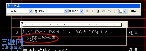

大伙看看下面这种公差,如果要重新编辑就会那样,搞到很麻烦...这个问题一直都没人解决,谁知道答案的请说一下....不要说那些什么换字体的办法了...
 楼主| 发表于 2006-12-17 10:18:01 | 显示全部楼层 来自: 中国浙江温州
研究了一会,有了一些头绪...就是前面如果有汉字,后面的公差就会乱....如果没有就不会乱..又或者前面的汉字是宋体,后面的标注跟公差要用TXT字体,这样也不会乱,  如果同用宋体的话就会乱...有什么办法解决?
发表于 2006-12-17 10:20:15 | 显示全部楼层 来自: 中国江苏扬州
楼主就不要再用多行文字替代了.....<br />
+ p1 L! d' _  E4 ?9 l# m$ o- D  m用下面的这个插件.......6 v* X# \+ z+ p: g. F$ D
8 R% Y" F- D, K2 z3 F

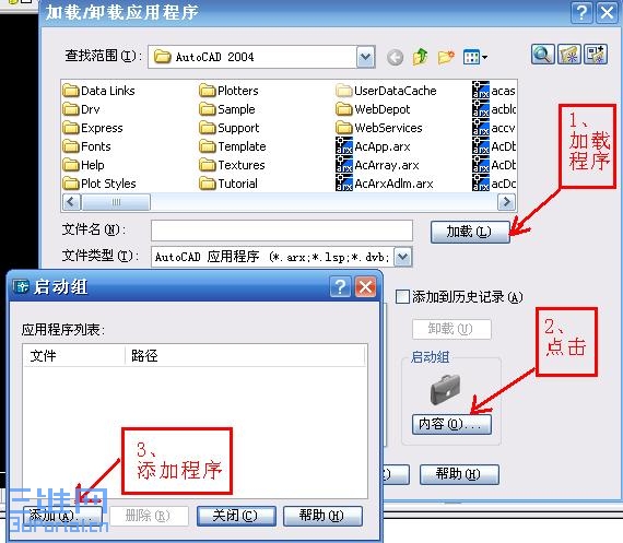

发表于 2006-12-17 10:55:20 | 显示全部楼层 来自: 中国河南南阳
楼主的这个插件怎么使用,能否详细说明?
发表于 2006-12-17 11:02:48 | 显示全部楼层 来自: 中国江苏扬州
原帖由 &lt;i&gt;wind211314&lt;/i&gt; 于 2006-12-17 10:55 发表&lt;br /&gt;&lt;br /&gt;<br />
. ~: i& I0 B7 {2 {6 \# b. P. a# ^楼主的这个插件怎么使用,能否详细说明?
&lt;br /&gt;&lt;br /&gt;<br />! T( c' y" C+ O. ]7 R
7 y/ |% }) ]+ }* j
解压缩至某个文件夹内.........! x( o: d' }7 y% C$ X
打开CAD...........
& G2 C1 L/ ~  d4 n& g在工具菜单\加载应用程序...就可以了...............
9 n: `0 g$ B! I调命令gc.............
, Q" v% J3 V( h4 _3 J经常使用可以加载入启动组...................
! R6 k# J, Z2 X1 V! |' {. {' m2 W
; j* [. x# ^$ r- o[ 本帖最后由 山联2 于 2006-12-17 11:49 编辑 ]

发表于 2006-12-18 17:11:44 | 显示全部楼层 来自: 新加坡
#5,* H& O6 @6 u1 X! X4 g$ R
可以加载入启动组...................# r0 W" Z9 t% P$ `% `
6 ^2 f$ D0 W: l8 O! T3 v怎么解释?
  ^! v2 y3 b; m* c3 n% o外带小程序不怎么用的~谢谢!~
发表于 2006-12-18 23:17:43 | 显示全部楼层 来自: 中国江苏
原帖由 34301243 于 2006-12-18 17:11 发表5 B% b; @8 M5 P2 L
#5,: B! A. Z+ @6 c8 b' Q; j$ g
可以加载入启动组...................# p2 Z4 H# y3 t3 N
  T: \" V9 g7 i怎么解释?9 x7 {* W. F: G: T4 g
外带小程序不怎么用的~谢谢!~
- f& m8 v) @  m0 R- }( Z& t( u& U& l, K- h9 T' n$ O9 e
这样:1 D8 f8 q4 j/ m( w( `! s
% X! D' D8 a9 d. F顺便说下,斑竹的程序很好用!
0 F4 [8 J5 p3 x' h! o* E
, [0 g: A! c- n6 s$ Y: F4 s7 l另:2004在这方面有缺陷,是个BUG,单从软件本身无法解决(个人认为)!
3 ^  G' n( ^7 O+ u4 u& |3 d
 楼主| 发表于 2006-12-19 09:02:20 | 显示全部楼层 来自: 中国浙江温州
如果真没办法解决,只好认命,,就用山联的插件吧.  谢了
* [( h: p: o; G: x - B/ J7 c" X) l$ |  g6 [1 W0 i: K  q
这样子也挺麻烦的,因为我修改的不是标注公差,是写在多行文字里的公差...用你那个GC公差写不了文字啊..麻烦了.( o6 }9 u: i1 Z( w- D
