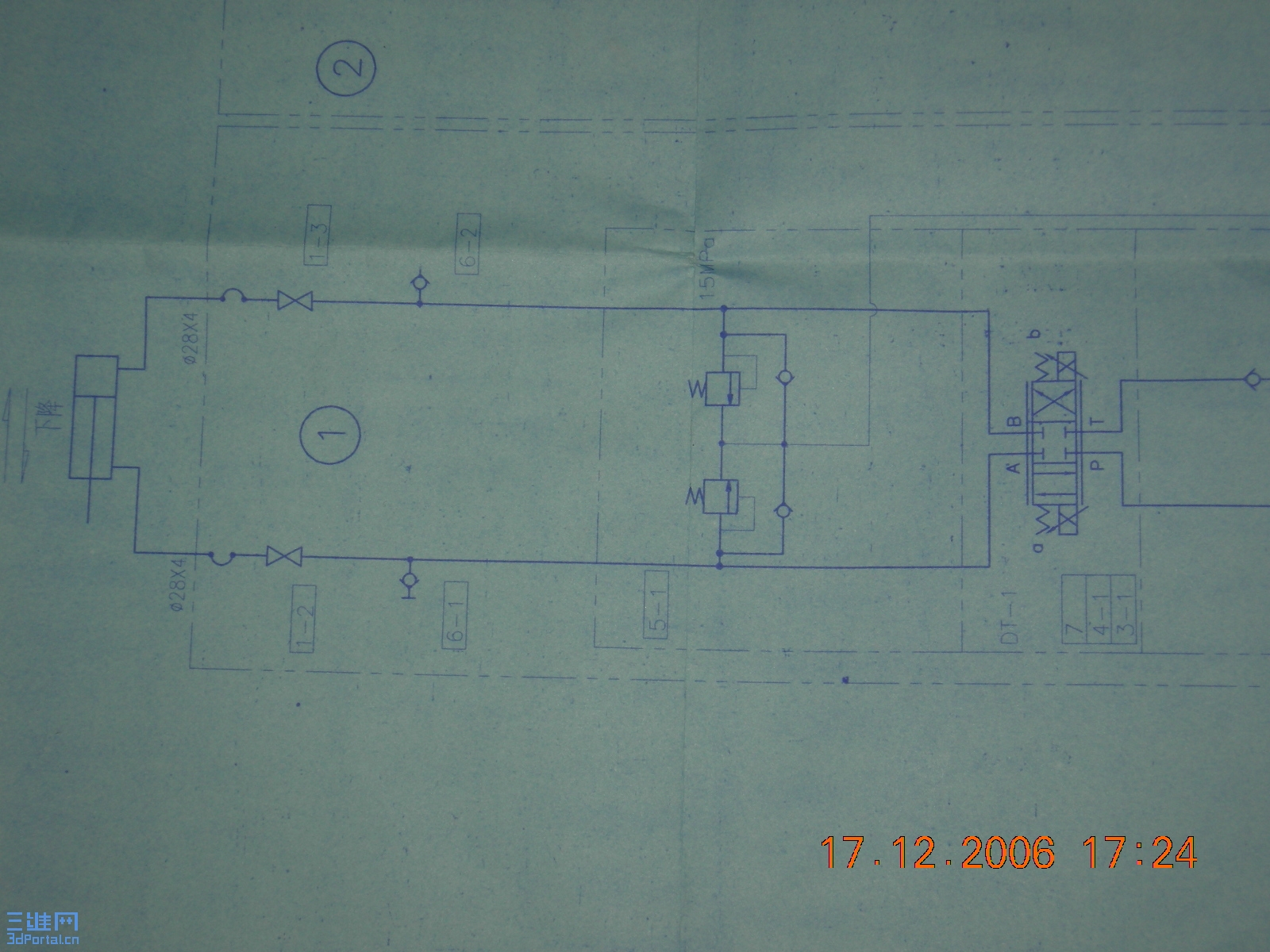

制动阀的作用是什么?从原理看就溢流阀和单向阀的组合。工况时什么场合用的。
发表于 2006-12-17 13:17:44 | 显示全部楼层 来自: 中国北京
制动阀的作用:防止负载自由下落(负负载)而保持一定的背压.
4 F  J% h6 ]; P; |- o8 Z应用场合:有负负载的工况用.
发表于 2006-12-17 17:02:11 | 显示全部楼层 来自: 中国辽宁沈阳
溢流阀用于限制执行器的工作压力) y% G  `( O8 w" r0 m) n9 n# l, \
单向阀用于负压时从油箱向执行器补充油液
发表于 2006-12-17 18:21:00 | 显示全部楼层 来自: 中国河南新乡
溢流阀有溢流和调压的双重作用
6 {1 s$ k0 R" l. j, y2 ]8 F单向阀防止液体倒流,造成一定的背压作用
 楼主| 发表于 2006-12-17 18:28:56 | 显示全部楼层 来自: 中国黑龙江双鸭山
这里的制动阀有什么作用?
我先介绍一下工作状态,12个拉杆式的轻型油缸,12个比例阀威格士的,一共12个同步。63/45 --90的行程。设计的时候得原理图纸是这样的。工作速度高,每0.9秒一个来回的。当比例阀B口进油时在油缸的中位处停住,延时大约0.2秒后继续A口进油,油缸才到满行程。然后B口进油油缸满行程动作。就这样连续动作。在现在在实际的系统中,我们把这个制动阀取消掉了,但是出现了这样的现象。就是在比例阀的B 口进油时油缸在中位停的位置忽高忽低。我想在中位加个接近开关限制中位,结果根本就反映不过来。现在我想把这个制动阀安装上,可是他的具体原理不是很清楚。请教 高人先介绍一下制动阀,这里的单向阀的作用?在帮我解决这个故障。

发表于 2006-12-18 14:01:23 | 显示全部楼层 来自: 中国河北沧州
该阀主要由两个单各阀和两个溢流阀组成,溢流阀的压力比系统工作压力高大约20%,当油缸需要停在某个位置时,由于换向阀的换向冲击、液压缸及负载的惯性作用,油缸内的油压会出现急剧升高现象,这个压力将高于系统的工作压力,这样油缸会出现较大冲击,油缸的位置就不好确定了。安装该缓冲补油回路后,当压力升高时可以通过溢流阀将压力释放,同时当油缸动作过快时,特别是下部带有负载时,油缸上腔容易形成负压,这样可以通过单向阀向油缸内补油,使油缸内始终充满油液,要注意的是,使用这种回路,要求系统的回油管路上必须设置背压阀。

发表于 2006-12-18 16:22:45 | 显示全部楼层 来自: 中国安徽马鞍山
回复 #5 ge123456 的帖子
朋友关于原系统的描述不是很清楚!  ^' V1 r* @& w) V5 Y, k
不知道朋友有没有利用原系统实现过如此功能!即原系统能否实现如此功能。
4 w3 t2 s+ ]5 Z+ s) F6 b" [就朋友说的怎么准确定位的事,我觉得是否可以采用位移传感器来实现。限位开关精确度本就不是很高!加上系统要求时间短,限位开关的灵敏度没有这么高!
9 V4 |3 @  e+ l+ F关于单向阀的功能就是防止负负载情况下,向缸内补油!以免出现真空!
7 A. L6 P: N- Y( C  w5 F8 z8 R5 Z! X  y$ N" H) E; d; n* [  k  K
楼上朋友已说过:在回油管路必须设置背压阀!确保有油可补。" n1 s: j; @- V
8 G. k; F0 N( [( b1 k5 w% E, ~, H% m+ E5 z; ]! ]' x* j( A
顺便问下楼上:此处溢流阀是起背压阀作用么?个人不认为是背压阀。
