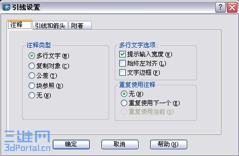

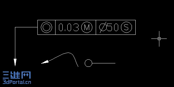

可能很多朋友一直以为CAD中标注工具栏中的引线标注只能直接引线标注文字和标一些简单的直\半径等符号,其实它还有很多用处的.比如公差,样条曲线引线等.如图:# G2 T( s% Y5 p( E8 \- A8 w$ j
' _8 r4 O/ b* I0 b
其实这个方法只要点"引线标注"后直接按下空格表示默认设置S..这样就会跳出一个引线设置窗口了.在里面还有很多设置的,,自己可以去尝试一下.

"点"引线标注"后直接按下空格表示默认设置S..这样就会跳出一个引线设置窗口了.在里面还有很多设置的".以前不知道阿.
