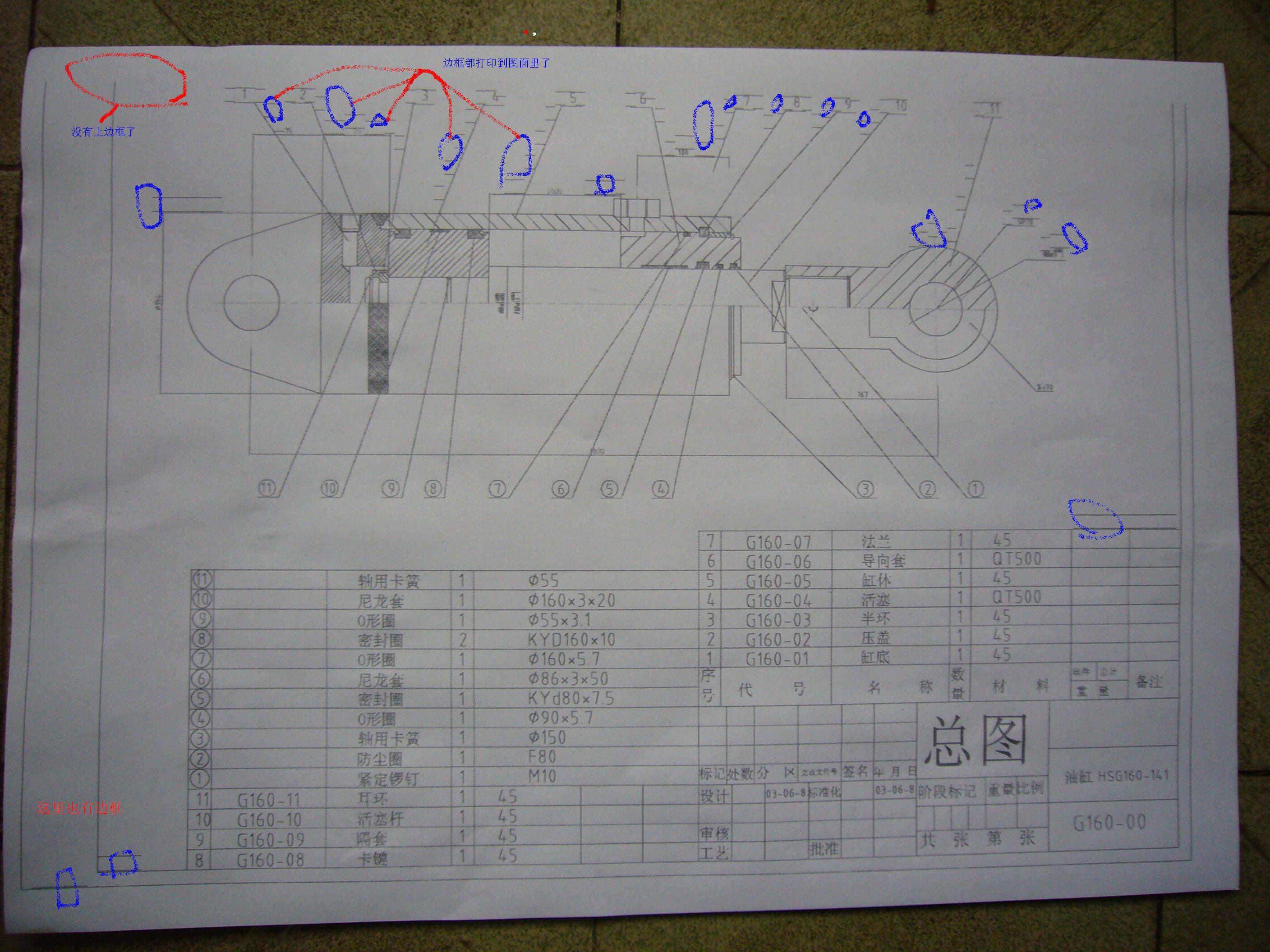

我的2007在打印A4幅面是没问题,当打印A3幅面时图面就乱了,好像是超出了图面然后自动换行了,换行后与原来的打在了一起。

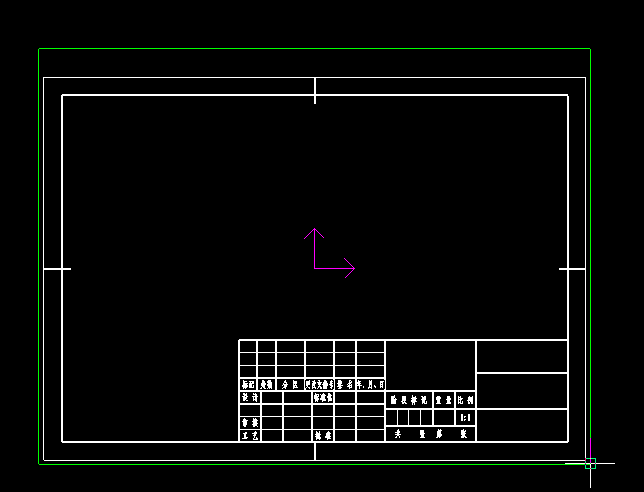

 楼主| 发表于 2007-10-3 10:06:07 | 显示全部楼层 来自: 中国河南安阳
经反复试验,找到了问题,但不知道怎么解决。
0 J* w9 s! N% a在打印时只能选择窗口图形打印,其他选项都会出错。在选择时必须在上方留出一定的空间(下图所示)才可以完整的打印出A3幅面的图纸。否则,上边框不在原位置上打印,而在图纸中间随意打出。' ]  j/ d* R( {$ H2 F& }
: U8 F3 @1 Y9 g8 G, H Snap1.gif
 楼主| 发表于 2007-10-4 08:28:27 | 显示全部楼层 来自: 中国河南安阳
今天试了一下,在CAD2008下也是这样的,估计不是CAD软件的问题。8 B, P+ v. z  \6 M2 G" z8 s
怀疑:驱动及设置、硬件打印机这两方面的故障。
1 B( h! G" [- `% w' M/ ^- Z有谁遇到过这样的问题。
 楼主| 发表于 2007-10-4 08:39:31 | 显示全部楼层 来自: 中国河南安阳
上传一个打印出来的图纸,大家分析一下:. V# j1 N. n  D! e6 [
! r2 A' r! d6 {, n0 L P1020718.JPG 6 l% O5 k8 ~3 [7 n$ k' ?, \' \
9 z6 p$ `6 b  b9 t1 h' _  U
[ 本帖最后由 9619 于 2007-10-4 08:52 编辑 ]
