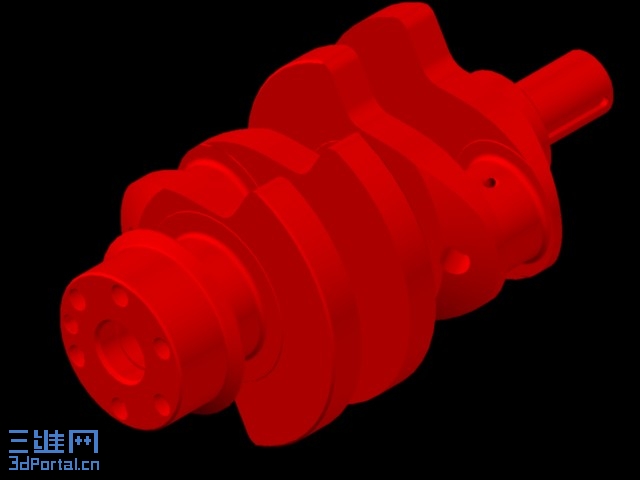

我现在给出二维视图。不知道有没有人会画这个产品的三维图,如果会话请编个视频好不!!最好是用CAD画的!!  P; t$ D2 K1 p2 Z

零件比较简单,找个三维绘图软件很容易画的
发表于 2006-12-18 23:02:06 | 显示全部楼层 来自: 中国辽宁营口
完全按所提供的二维图做的,视频暂时没时间做了,以后有时间再说吧

是汽车发动机上的凸轴吗?

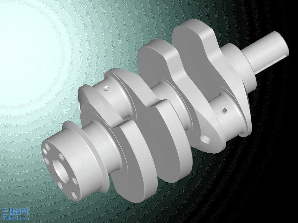

好!再简单地渲染一下。

内燃机曲轴
是内燃机曲轴,应该有贯穿油道的。

做图过程视频第一部分, D( J  y0 u( T/ ^( v/ K3 F
第二部分/ B; g; i/ b- i6 [
还没完,改天接着做( l7 j8 P6 v4 i! d  E

#11的大哥,你是用什么命令画的螺旋线啊?$ H% ~2 {- r& F3 R* f& W0 _' p
我用三维多段线画后不能按路径拉伸,是怎么回事啊?   还有这样画后螺纹的开头和收尾好象不怎么好,和中间一样的
发表于 2007-1-7 13:24:13 | 显示全部楼层 来自: 中国辽宁营口
回复 #12 jsszzyg2008 的帖子
这个图是用2007做的.该版本有"螺旋"命令.
2 G8 H8 c- [& K- ~& X% N螺纹画好后,如果要求真实的开头和改尾,还需要做布尔运算." @* R/ h1 ^; K' y1 v6 T' [
至于你的图为什么不能拉伸,我想最好你把图传上来,让大家帮你诊断一下.
发表于 2007-1-8 15:05:53 | 显示全部楼层 来自: 中国江苏徐州
http://www.3dportal.cn/discuz/vi ... &extra=page%3D1   不好意思发到别的地方去了
发表于 2007-1-8 15:25:07 | 显示全部楼层 来自: 中国辽宁营口
我遇到的这类问题,都是由于三维样条曲线的局部曲率半径小,被拉伸的对象相对比较大造成的。你可以把被拉伸对象改小一点试试。
/ y- u" u  m2 d2007提供的是螺旋线,用它做路径,螺纹的收尾主要靠布尔运算。还有,2007中这类拉伸改用“扫掠”命令了,操作过程中可以输入“倾斜”参数以改变沿途截面大小,或在做好实体后编辑它。/ [# r  d" C  D8 o& u- |' w2 z9 l

这个零件是发动机曲轴,好像应该是3缸的吧。我不知道那个润滑道怎么画出来的
7 ?; v; N2 v  {. ]& E+ T" W( W还有是不是画了圆后用cut命令的?画出曲轴那个轮的?
