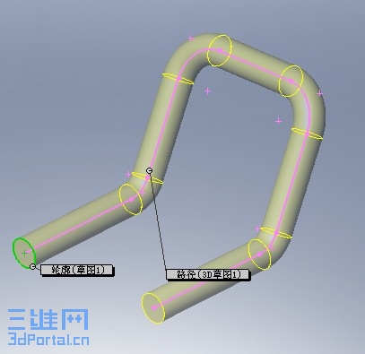

用3D草图制作,然后再扫描!

2 ~5 |; \7 g+ ?, V( z& |4 d! l" u1.建议用三维草图做最快捷。
+ w  d, X" X& c7 f( s3 h2.其次用基准平面分别画出草图,再用组合曲线组合。# a  F4 p+ O( F
3.上述路径完成后扫描就行了。

发表于 2006-12-18 15:08:26 | 显示全部楼层 来自: 中国江苏泰州
在3D草图切换的时候用TAB健,可以选择XY,XZ,ZY平面作图/

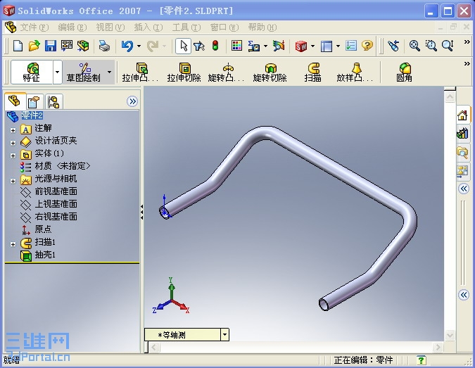

发表于 2006-12-18 16:02:28 | 显示全部楼层 来自: 中国广东中山
投影曲线画法

零件2.rar
262.86 KB, 阅读权限: 20, 下载次数: 5
艾飞 + 3 应助

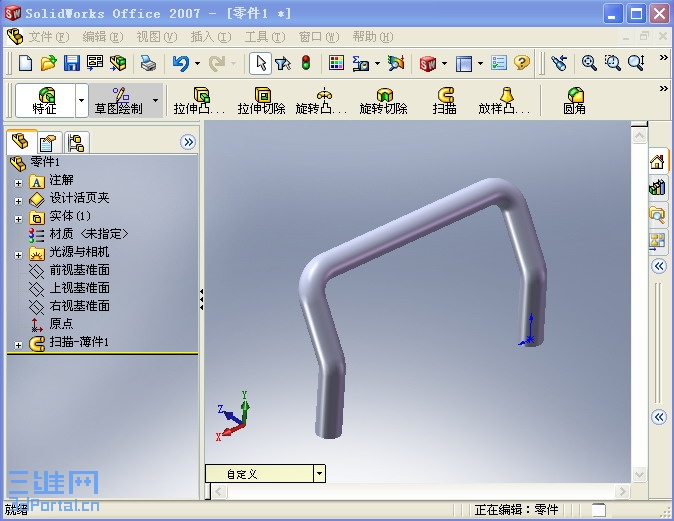

发表于 2006-12-18 17:02:14 | 显示全部楼层 来自: 中国山东烟台
我的是2006版的
用3D草图绘制路径,然后扫描
1.rar
33.33 KB, 下载次数: 7
艾飞 + 5 应助

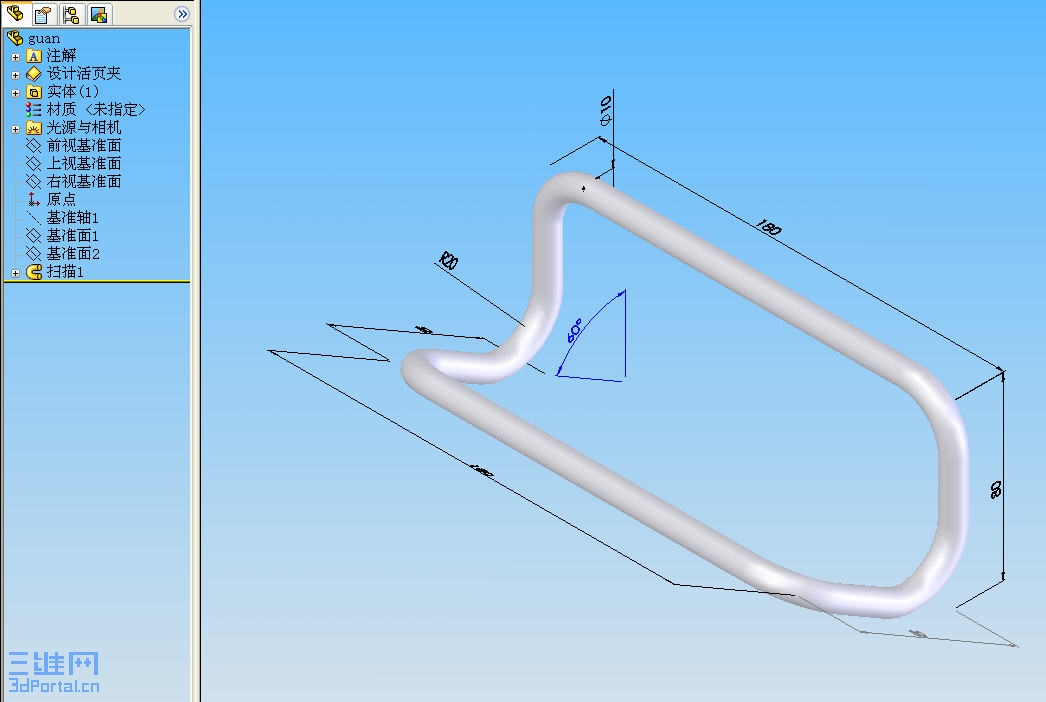

发表于 2006-12-20 16:50:19 | 显示全部楼层 来自: 中国内蒙古呼和浩特
以前做过的一个练习题,希望能给你一些启发。
guan.rar
50.41 KB, 下载次数: 7
