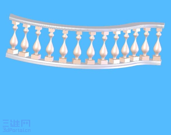

在做这个图的时候,装配栏杆的时候用了两个圆周阵列,还要用零件旋转和零件移动,有点麻烦,不知道能不能用随行阵列,如果能用的话,会很方便的

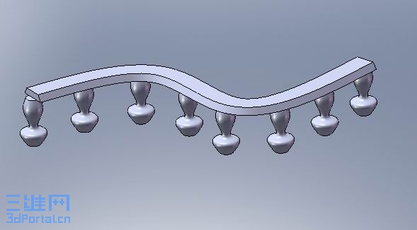

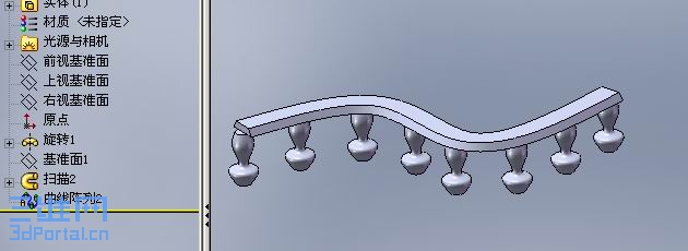

你的附件里面缺少零件的模型!无法打开!$ b! R6 a9 M" P
我随便作了一个!
3 D: {+ L: P7 W/ f% {& q  n' G你自己看看!是可以进行阵列的!
. a/ ]; B! X, F; I! [) ^你的情况不用随行阵列,只需要曲线阵列就可以完成!# b9 K6 B) H  d8 r( K0 W9 U8 ]

你的好象不是在装配图里面的吧。如果是在零件图里,我知道可以用曲线阵列,我想知道在装配图里的时候能不能用随行阵列?
