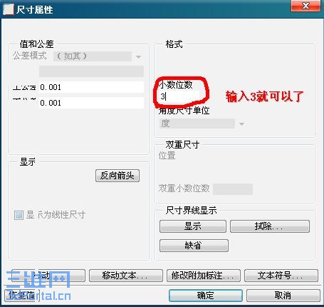

双击该尺寸,在尺寸属性栏中右侧的小数位数中数值改成3,你所需要的就会显示出来。
! b: l" N  H: z* F: `) o; f; d下面的方法可以一次修改多个尺寸的小数位数!
* \8 z0 n$ Y( \然后以pick many的方式点选多个尺寸,就可以了  ^9 B* D' n, D# l% _) i9 y, g
