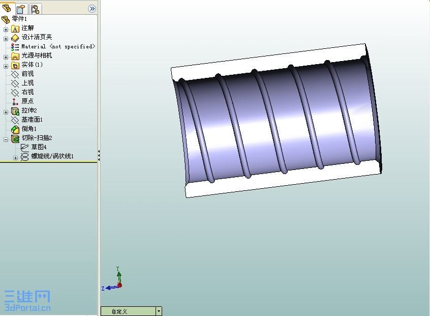

很简单呀,用扫描切除即可。

我做了一下
! r3 I1 @' E: ?, O( u你自己看看吧

使用螺旋扫描切除制作的!

先画螺旋线,再画截面,然后切除
