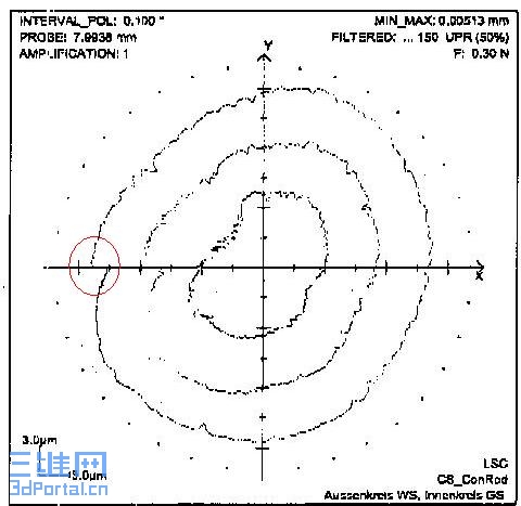

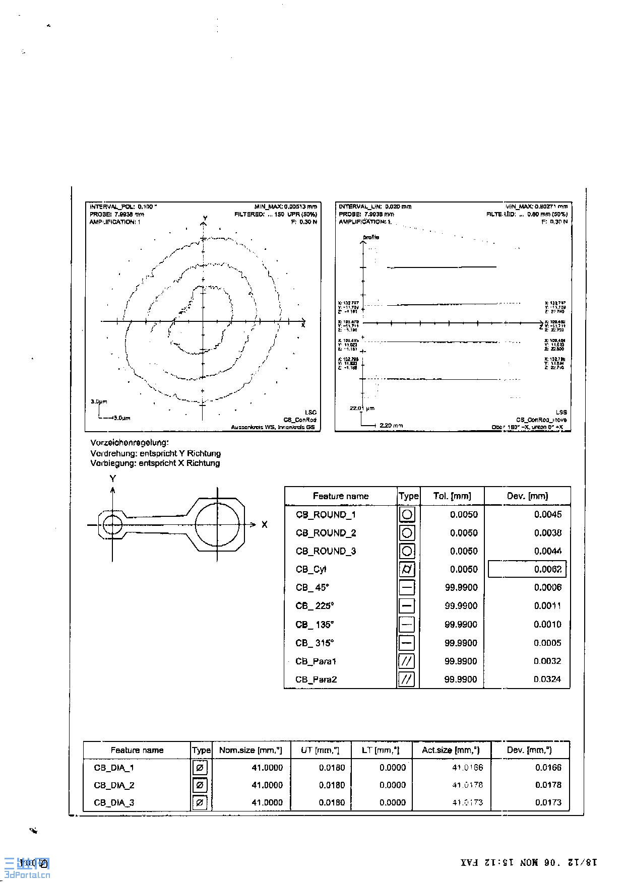

附件是圆柱度的一个检测报告和检测图形。本人对圆柱度仪不熟悉,为什么外面的圆不是封闭的呢?不知道这样的图形正常不正常?

我理解该处是正常的情况!并不是断开不连续!而是一个凹坑或者说是凸起!

该种情况一般由于以下两种情况产生
  ?4 ]  y- I7 |9 X4 q1。检测过程中零件位置发生偏移使曲线不能封闭,应检查零件定位是否可靠;' J3 J: e# I/ w& ]
2。测头联结是否发生松动?测头松动后很容易出现这种情况;
8 ^9 _: y7 g/ C( r排除以上两种情况后还产生该问题则需要请生产厂家维修人员进行检查。

多谢各位帮忙,深有启发。
$ b( Y/ P1 j2 \我要把样品拿回来,自己再测量试试。
