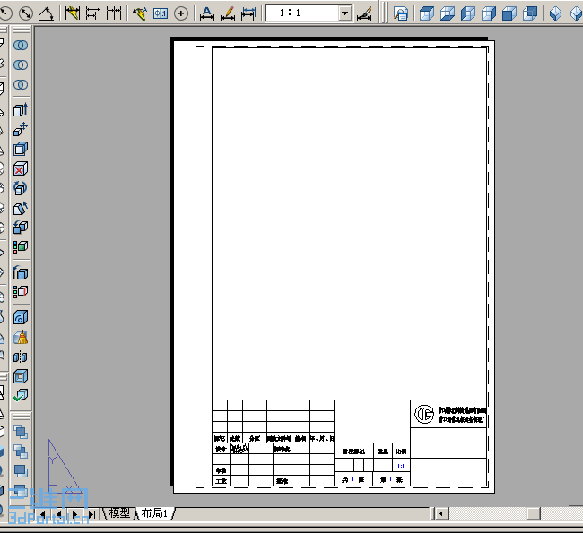

http://quku.cn/24623.jpg在布局里设置的纵向的A4图纸在布局打印出来,右边的字不出来,我用竖线做了标记 但是图像和边框能出来为什么?. ?, x' V# [2 v/ R; \( O

 楼主| 发表于 2006-12-19 17:40:44 | 显示全部楼层 来自: 中国上海
字所在的层没问题,因为只有最右边的25MM左右的字打不出来,其他都出来了,有的句子打印出一半,
6 q5 H7 T3 _- A9 _  Z6 J5 L$ h如果是打印机问题,那在字打印不出来的地方,图框是正常打印的郁闷。

 楼主| 发表于 2006-12-20 09:49:35 | 显示全部楼层 来自: 中国上海
http://htm.86086.com/2006-12-20/utv06obf.htm如图片' l1 {4 N# h9 x4 t9 @$ j% P$ e5 g0 D1 C
右边那条线向右都打印不出来,但是图框能打印标题栏的图框都正常,就是文字打印不出来

 楼主| 发表于 2006-12-20 10:54:54 | 显示全部楼层 来自: 中国上海
我是选种布局选项打印的没有居中打印的选项,在窗口模式里才有居中打印模式,而且,我横向打印的时候是没有问题的,但是我该成横置的话,就能全部打印出来,但是改横置的话,要把模型空间的图旋转90度& e* i3 `! E. q6 c
http://quku.cn/24623.jpg5 m$ x" k% R3 {0 ^
附件以上传,在布局2中察看。: b, y# |8 \) e, R6 b

 楼主| 发表于 2006-12-22 16:06:37 | 显示全部楼层 来自: 中国上海
我再说一下我的情况就是,竖线右边的文字打印不出来但是图框什么的都可以正常的打印。比如标题栏的的文字打印不出来但是图框却是正常的。& M8 Q% _. ^' \6 _0 @
我现在做了如下的修改,文字就正常了。4 W" |! G  B7 x' v' U7 \& [9 m
/ p  v) Z5 H7 w' P+ Y
原来A4布局设置的是上下各5,左25,右5 ,现在把左修改成5,右修改成25,反向打印,就正常了,文字和图框都能出来。
