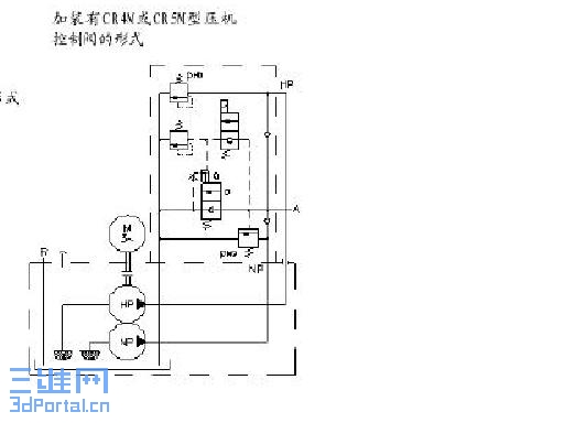

我找到了有关于该产品的部分资料液压原理图,由于对哈威产品不太了解,无法正确选取型号,请了解哈威产品的朋友帮助选取型号,请分别告知该套泵站型号与阀组型号6 S8 j" B, M; y% v) i
附液压原理图:

 楼主| 发表于 2007-1-1 09:48:41 | 显示全部楼层 来自: 中国河北邢台
现在我找到产品的详细型号了,是哈威的CR型控制阀
. ?# J5 f: d$ W6 s& L0 t: s具体型号:CR型控制阀,规格4,电磁操作,电磁铁电压24V DC
& w: F" H2 `7 c% D  H& n# _谢谢各位朋友给予我的帮助,也谢谢三维给我们提供的这个交流平台。
