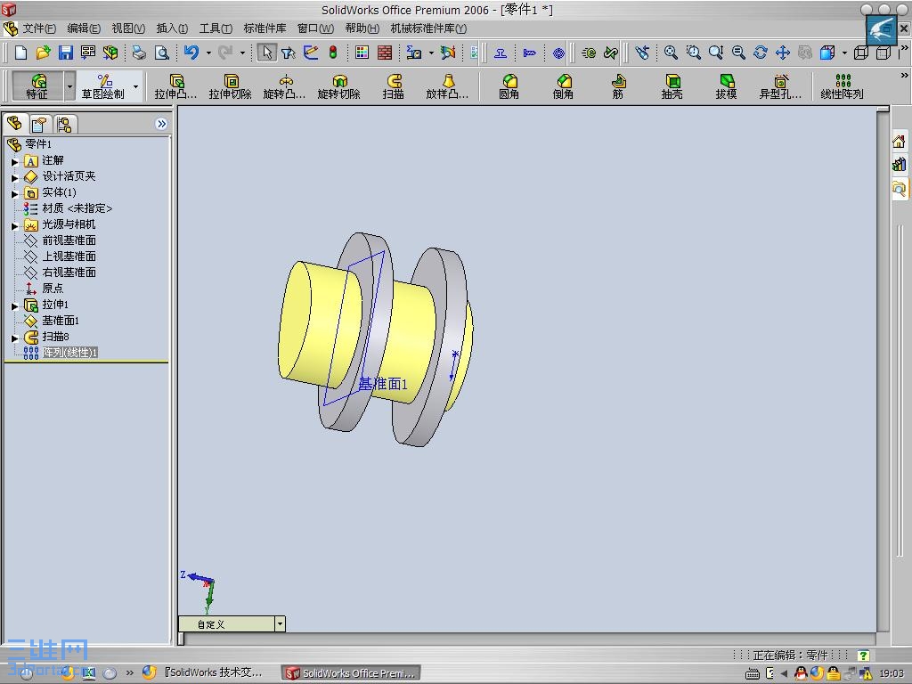

我是刚学的,请叫一下:5 A+ t2 a8 `9 t+ O1 t3 U& \6 o8 |6 P
黄色是机体,灰是是一个方向的加强筋,我想做的是沿机体表面与灰色的筋相垂直的筋!
7 {& k6 s% ]: p! y1 i 7 r9 m% ^! O# o  M- P6 c- _
* j' L9 _% g; R& I3 ^8 Z不好意思我没表达清楚,基体不是圆的,多边形拉升!; Z. c' l8 j7 d1 _2 n' ]
红色和白色是筋!
2 U6 r1 A& z4 O' j1 d' s" J* b; O5 e# C7 G7 W/ b

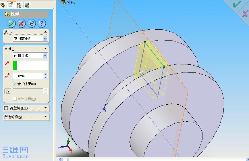

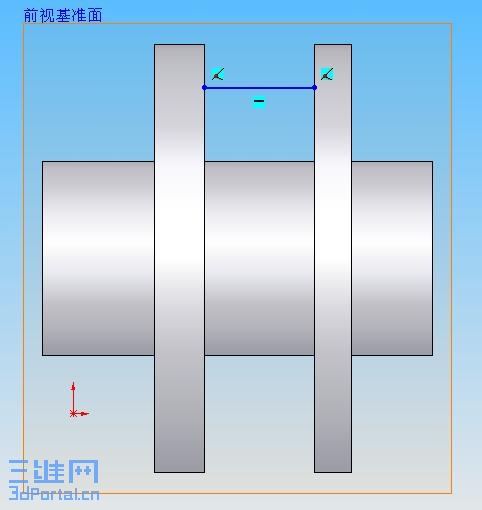

发表于 2006-12-20 08:42:02 | 显示全部楼层 来自: 中国黑龙江哈尔滨
2楼的所说的特征筋在这里有限制,就是所画的筋横断面应该不超过两个灰色筋的截面,否则画不出来。操作可以点特征菜单里面的筋命令,在两个凸台之间画一条线,如图一,不可在半径上,否则画不出,画好后点筋命令,使宽度保持在凸台界面内,则可画出。1 Q3 q- O" w# w9 U* k' }- l% r
另外,不妨也可拉伸一下5 F. G$ ?/ p2 U0 {4 ^
* ~2 r6 y- r8 @/ ?: o- m
