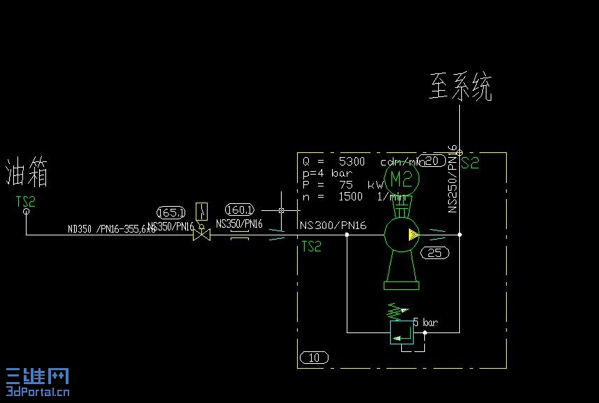

溢流阀的回油路可以这样接吗?" t6 N" ]4 K; P
原附件我删除了,我贴个图方便大家,免下载!--by 江边

可以,个人认为没有问题,溢流阀为安全阀作用。

理论上说,溢流阀的出口接油箱。不过实际最好不要这么接,进油管与回油管分开为好。
发表于 2006-12-20 08:54:11 | 显示全部楼层 来自: 中国四川德阳
就附图分析该阀仍属控制系统压力的溢流阀.试把油箱想象成与溢流阀回油管一样的油管就好理解了.只是接法不理想.因回油未经沉甸同时回油油温也未经油箱冷却就进入系统.

油液经溢流阀后有能量损失,会倒致油温升高。因此溢流阀的回油最好接到油箱,通过油箱散热。如果有冷却器,最好从冷却器回油箱。

溢流阀做为安全保护,是安全阀作用,油箱是否是密闭的?

从系统图看来,这是稀油润滑系统,图中的溢流阀的位置正确,因为系统流量大,压力低,稀油管通径较大,溢流阀用来保护泵,没有必要在单独回油。

. @$ w8 |( D; g这是个增压泵,给精锻操作机泵供油的,上面标注的系统其实是操作机泵的吸油口
' f/ n& J3 a0 q" ~0 }& m; K顺便问一下,为什么操作机泵不直接从油箱吸油而要前面加个增压泵?

我不知道这是用在什么系统上,图上的溢流阀是用做安全阀用,保护油泵,有可能是油泵集成的一个安全阀。

我个人认为这个溢流阀是起安全作用的一般不会打开,回油管这样作不过是为了节省管路和美观,不会有其它什么奥妙。有相同或不同高见的请讨论。

理论上说可以,但是实际不要这样,容易造成泵吸空。

首先可以明确的是此阀在这是个安全阀,没有意外,一直是常闭状态.
- K, u0 u! c7 b. O5 K一旦打开也就到了停机维修的时候了.所以我认为可以这么接.
# u! ?, `% Z1 ?; u) d8 P9 J因为5300L/M这么大的流量,主泵的吸油能力是有限的.容易造成主泵的吸空,所以要增加这个泵.& I4 l8 {7 d- s8 D* }
顺便问一下楼主,图示泵、安全阀还有主泵是不是集成在一起的?

操作机泵什么类型的泵,有些柱塞泵对吸油口的要求高,流量要可靠,而且自身的吸油能力较差(或者吸油口距离较远。管线过长、弯头太多等原因)所以要依靠外泵(通常采用齿轮泵)来供油;
6 b2 r- w5 p4 @注意:1.外泵的流量必须要大于操作机泵的流量!1 A5 j. g$ V2 G1 j% Y/ A# e- B
          2.两种泵的起停顺序非常讲究!先起辅助泵,后起主泵(操作机泵);先停主泵(操作机泵),后停辅泵!$ g7 A3 \. `6 r- ^# V7 a
7 y# I0 f) s1 U/ O$ A1 v* t
中间的溢流阀(也就是本主题的溢流阀)在这里是起将辅泵多余流量的分流作用!!!

该阀不是长时间闭合的,应该是长时间少量溢流的!

操作机泵是变量柱塞泵,A4VSO
