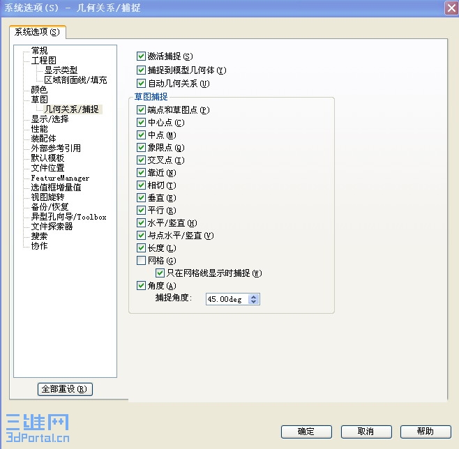

为什么我在图片1中把显示网格线给关了后,但重新打开一个零件窗口又会出现网格线,关了网格线也只是在该窗口中不显示网格线,但重开一个窗口却又显示网格线,我在重新设置一个新的模板然后存为默认的模板还是无法解决此问题,哪是怎么回事呢..如何设置为请高手们指点我...谢谢 ;) ;)

你在这里设置后再看看

设置后也没用..重开一个窗口后又出现网格线

在模板把设置改掉,以后应该就行了

; G6 k+ K7 r( y1.首先选择一个基准草图,把网格去掉,注意不要作图。7 ]+ `. `  f2 v+ f3 a% e
2.把修改的基准草图另存为part Temlates(*.prtdot)格式文件。文件名为:零件。9 S; M" }1 m7 o% R& q
3.把生成的“零件.prtdot “ 零件模版,复制到WS安装目录:盘符\solidworks\data\templates\ ,覆盖原零件模板,重新运行SW,你的烦恼消失了。
 楼主| 发表于 2006-12-21 14:14:02 | 显示全部楼层 来自: 中国浙江台州
谢谢5楼的指点已解决...不过我刚开始也试过用此方法却不行..我也自定义了一个模版..但不是在草图中..也许问题就出现在这吧
