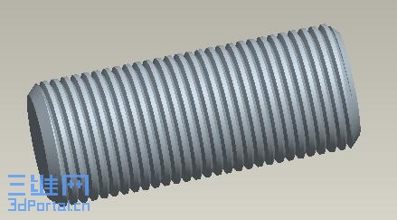

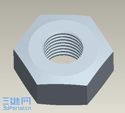

[已解决] 外螺纹和内螺纹的画法
发表于 2006-12-20 10:22:13 | 显示全部楼层 |阅读模式 来自: 中国湖北襄阳
强烈求助!大家帮小第解决下这个问题。非常感激。
发表于 2006-12-20 11:56:56 | 显示全部楼层 来自: 中国浙江宁波
螺旋扫描,内外螺纹切梢材料。插入菜单里有

发表于 2006-12-20 15:43:22 | 显示全部楼层 来自: 中国浙江台州
晕死这么这样说话啊 - O9 R- j- D# p3 u* m* [5 P
都是剪裁材料啊
9 L' v( k/ {- D" b! `7 L0 h- t& i不过截面方向不同啊
发表于 2006-12-20 18:20:58 | 显示全部楼层 来自: LAN
用修饰就可以了
发表于 2006-12-20 18:39:38 | 显示全部楼层 来自: 中国浙江杭州
现在在野火里也有的啊不过自己看看就会明白了啊

发表于 2006-12-21 14:28:11 | 显示全部楼层 来自: 中国安徽合肥
同意2楼说的,截面方向不对,可反复调换.

发表于 2007-1-8 21:33:45 | 显示全部楼层 来自: 中国陕西西安
内螺纹用钻螺纹孔生成% q5 U( ]1 g! n# o
外螺纹用螺纹修饰生成

发表于 2007-1-24 21:56:56 | 显示全部楼层 来自: 中国河北廊坊
在实际工作中,不论是内螺纹还是外螺纹,都是用去除材料的方法获得(滚压除外),所以都应可以用切削来得到

我觉得这些到底用哪种画法,主要看你设计这个图的目的是什么,

发表于 2010-8-27 16:35:16 | 显示全部楼层 来自: 中国广东佛山
17# cayok111
1 |6 q  [* q! O% C  a* O" F完全没有必要 练习的时候玩玩就行
" o" _, m  B0 Y2 c, G6 ~实际生产的谁会花这功夫做这么仔细,大装配的时候装入得卡死你,用螺纹修饰就行了!呵呵!

我的疑惑是
7 O# h& J% Q2 P; x实体螺旋扫描出来的螺纹和修饰螺纹,两者在装配的时候,是不是选用修饰比较好呢?
发表于 2010-12-10 15:53:16 | 显示全部楼层 来自: 中国北京
同意十九楼,如果是单件可以切,但是如果大量加入装配结构中,会很卡,还是修饰比较好
发表于 2010-12-12 14:56:35 | 显示全部楼层 来自: 中国浙江宁波
螺纹还是直接用插入/修饰/螺纹修饰比较好,完全没有必要搞的那么花俏嘛。。。
