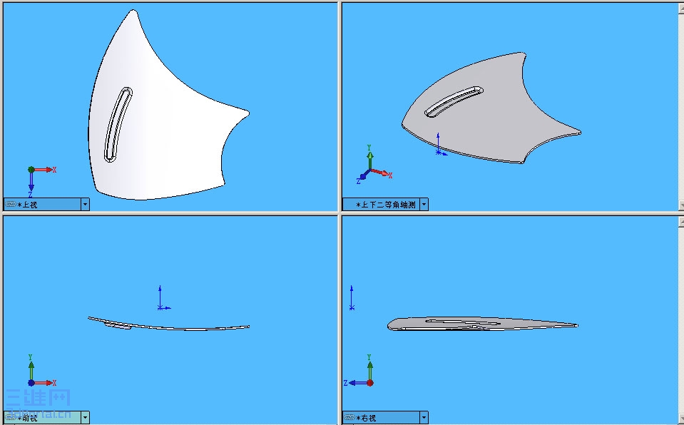

如下图用板金如何画如下图用板金如何画
 楼主| 发表于 2006-12-20 16:17:15 | 显示全部楼层 来自: 中国浙江湖州
难道没人知道?????????
发表于 2006-12-21 15:12:12 | 显示全部楼层 来自: 中国上海
手头没有SW不好试,用曲线拉伸一下,然后切成你要的板子形状,再用成型工具做出那个冲压成形特征.
发表于 2006-12-21 20:14:57 | 显示全部楼层 来自: 中国福建厦门
没试过,应该用放样吧!!
发表于 2006-12-21 21:08:50 | 显示全部楼层 来自: 中国北京
可以使用压凹制作!你可以试一试!
 楼主| 发表于 2006-12-27 10:01:09 | 显示全部楼层 来自: 中国浙江湖州
压凹压不出的.( j+ l: s) |4 q: ?
压凹只能压在平面的啊
