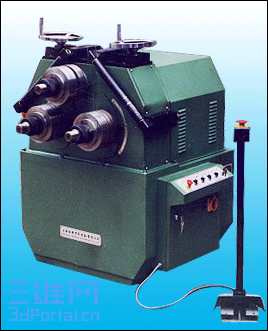

谁有如图所示的型弯机驱动系统机械原理图; I- h+ i" P- J' @
说明可以参考:http://www.banxin.com/product5.htm

需要三辊轴同时驱动的,同时加上改变弯曲半径的传动系统!
 楼主| 发表于 2006-12-20 16:26:34 | 显示全部楼层 来自: 中国河南许昌
想一想这个系统还是挺复杂的!搞机构设计的朋友可以考虑考虑!

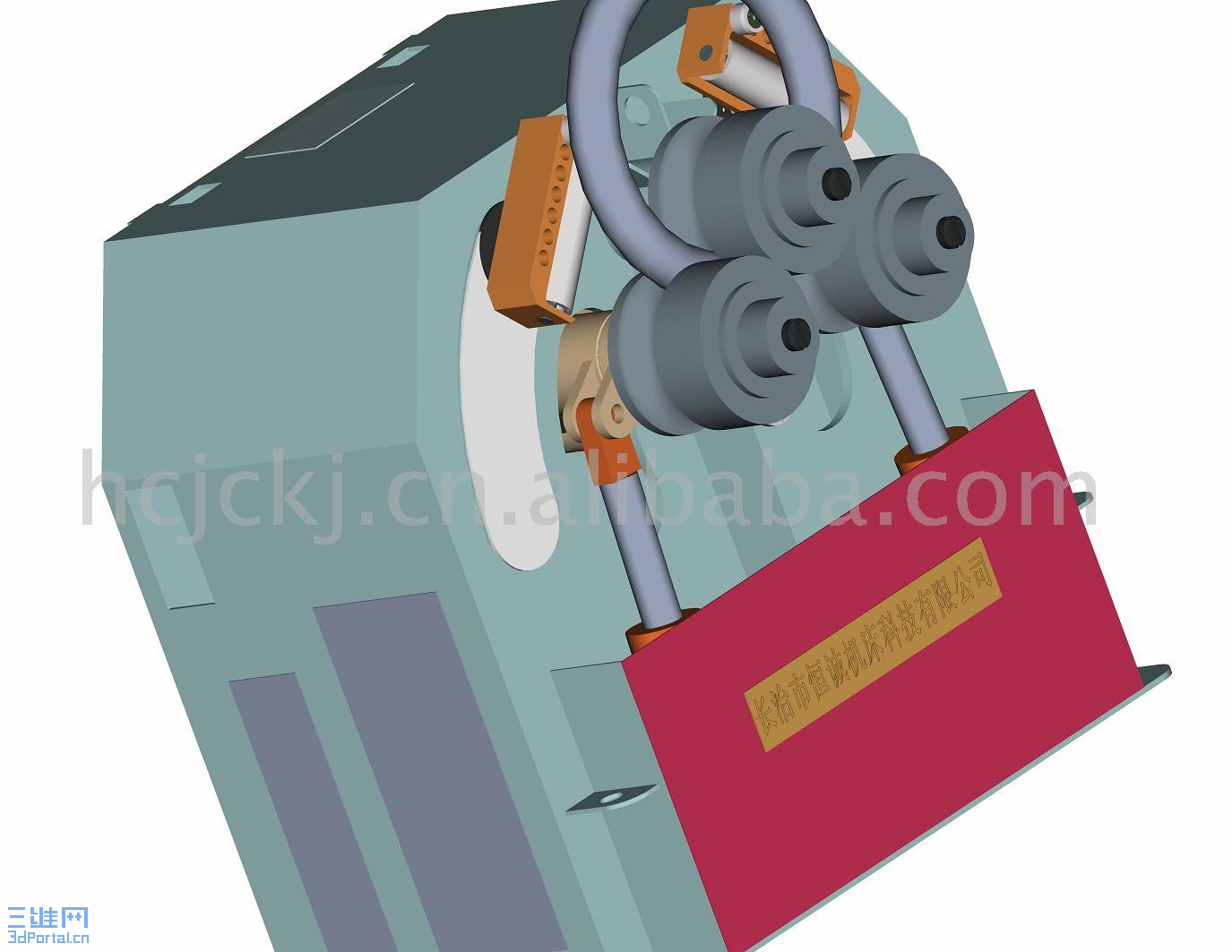

发一个在网上找到的图片!

下面两辊为主动轮,通过一驱动齿轮同时带动两下辊同步转动。上辊为被动轮,可上下移动,调整型弯机弯曲半径。3 J7 C! t4 }- Z; K- t+ d- M' X
我在厂里面的三辊卷板机上,通过加长辊筒轴头长度并装上模具,已实现此功能。
