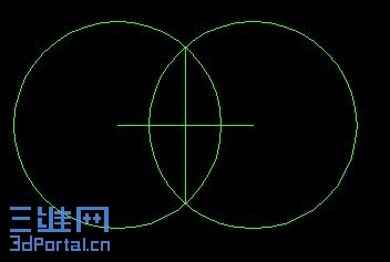

发表于 2006-12-21 15:17:59 | 显示全部楼层 来自: 中国甘肃兰州
二等均分作图法
二等均分作图法,供参考
发表于 2006-12-21 15:57:55 | 显示全部楼层 来自: 新加坡
#5) U0 w3 C9 h, S3 D
不做,中垂线啊,呵呵4 g) g1 h  {; e  f' X* W& W4 @
但是使用中点捕捉是不是更快啊?
