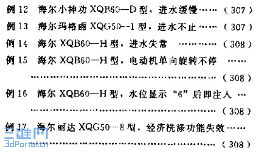

我还是送你一本书看看,里面有这方面的问题解答!
* c0 ~/ T3 E# {7 h/ V9 F空调器·电冰箱·洗衣机故障检修1000例 PDF格式  8.43M 5个part  361页
$ p( [* ^/ r, A8 C9 \' u1 g* F' U3 X1 w/ C- ]+ T6 ?

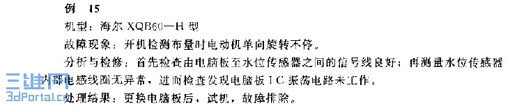

发表于 2006-12-23 08:12:40 | 显示全部楼层 来自: 中国浙江嘉兴
出现这种故障时,首先应用螺丝刀旋下洗衣机后盖板上的紧固螺钉,拆下后盖板,检查电机控制导线或其插头、插座是否正常。因为若有一组控制导线插头、插座接触不良或松脱,就会引起电机只能一个方向转,另一方向失去控制而停止。把插头、插座或控制导线接好,就可以正常动作。其次,打开上盖板,检查程控器(P板)控制电机的控制电路导线输出是否正常,是否有一组插头、插座接触不良甚至松脱,引起电机只能一个方向转而另一方向处于停止状态,若是,只需要重新接好,就能正常工作。最后,检查一下机械式程控器动作开关的转向接点是否失灵,或是控制电机的动作开关是否失灵,使控制电机的导线一组处于常通状态、而另一组处于常闭状态,引起电机只能一个方向不停地转,这样,就需要更换新的程控器。% o, p  ?; p/ |8 f1 w; j
