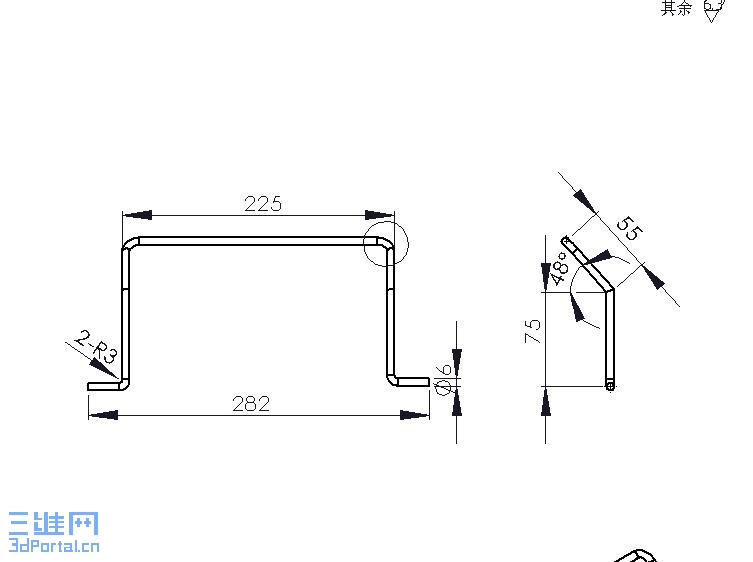

[已解决] 如何标注如图圆圈处的尺寸?
发表于 2006-12-21 09:51:11 | 显示全部楼层 |阅读模式 来自: 中国浙江金华
上次在各位高手的指点下绘出了如图所示的零件,但是在出工程图时出现了一个问题,就是在标注圆圈处圆弧R8的时候,出现了:“所选实体无法转换成直线或圆弧。”的提示,再次请教各位大侠。1 I6 I, E3 L. h: |6 y5 a

发表于 2006-12-21 10:31:44 | 显示全部楼层 来自: 中国内蒙古呼和浩特
加一个辅助投影视图,在辅助投影视图上标注。
发表于 2006-12-21 10:53:45 | 显示全部楼层 来自: 中国福建泉州
选择55mm段,增加一辅助投影视图,因为那个R8在主图中不正视。
