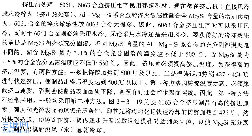

 楼主| 发表于 2006-12-27 20:07:28 | 显示全部楼层 来自: 中国黑龙江哈尔滨
铝管冲压成异型,需要加热到425度?太高了吧
