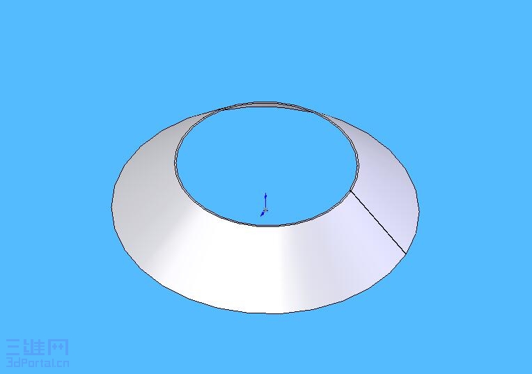

在下图中插入折弯,该选哪条线,为什么我选任何一条,都提示为"不是线性边线".而我在圆柱面上选切口上的那条线却可以,最后能把图形展开

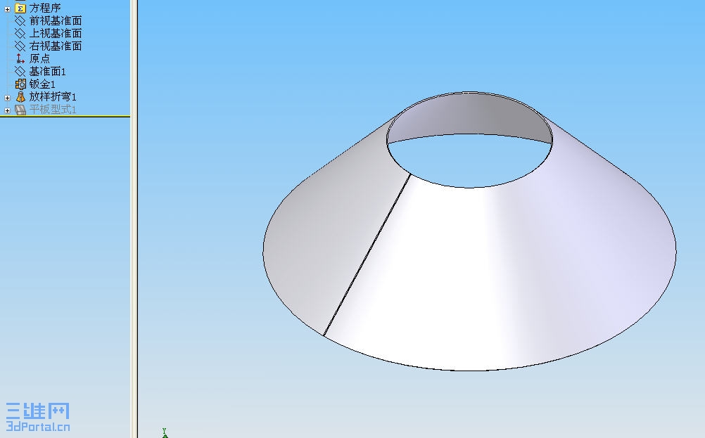

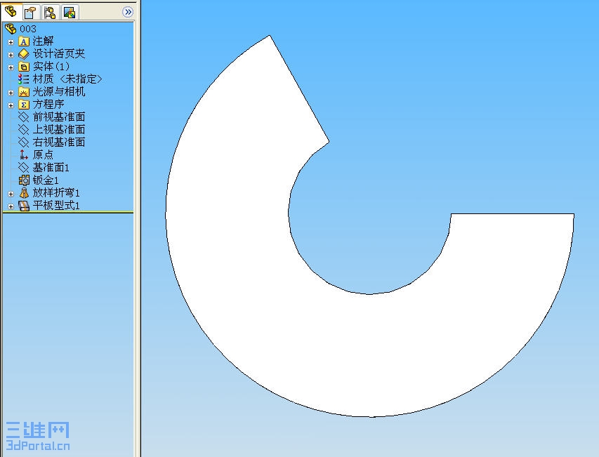

发表于 2006-12-23 14:01:18 | 显示全部楼层 来自: 中国内蒙古呼和浩特
不知是不是你想要的?
