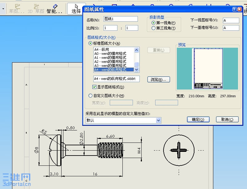

在使用SW2007进行工程图转换是发现投影关系为第三角,与国标的不一致!希望高手解决!, k4 {# {, \  [  u

2006里是在设置里解决的,要设为“GB”。2007还没用,应该是一样的。
发表于 2006-12-23 09:38:54 | 显示全部楼层 来自: 中国山西大同
图纸右键,修改投影方式,可以自己定义模板

单击右键,选属性---投影类型---第一视角# Z% T# ^- _- H: H) D" o4 F! X

发表于 2006-12-27 14:14:47 | 显示全部楼层 来自: 中国江苏南京
楼上的回答正确,呵呵
