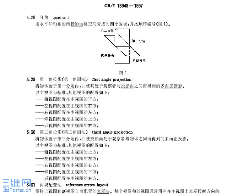

才知道啊?这就是第一角画法和第三角画法,中国的国家标准GB/T17451-1998《技术制图 图样画法 视图》的基本要求的第1条就规定“优先采用第一画法”。第一角和第三角的概念见GB/T16948-1997《技术产品文件 词汇 投影法术语》,参见附图。
4 C0 s! Z" I0 o, M  R: I* q# ~+ d0 j- R
' y3 h- x+ R1 b" B( r9 u: \& L

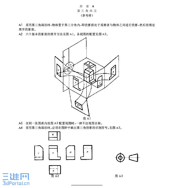

+ ~$ W+ o* G# c& H4 ?% W另外,在GB/T14692-1993《技术制图 投影法》对第三角画法怎么画、怎么标记有所规定。
' Z* \9 I$ Q! x  ?
