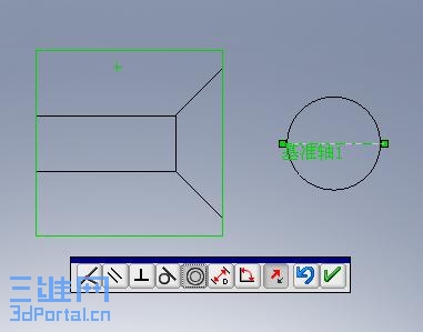

各位前辈:好$ g" n9 b# a( y) n+ q
     小弟在做SW装配时,球面与平面 或锥面不知如何能重合配合,我现在是采用拖动,碰撞时停止来进行装配,但是往往没有完全重合。
$ W' L' e0 W# T/ P, v$ D3 j9 c      我想了解,如何能让球面与平面 或锥面完全重合,请指点!
; _/ T; K+ {! I- T: E# c      感激不尽!

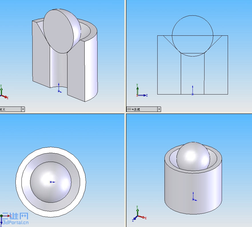

个人认为不可以的,球面怎么能与平面,锥面重合呢,只能是相切!愿听各位高见!
发表于 2006-12-23 11:23:00 | 显示全部楼层 来自: 中国福建泉州
只能是相切,改变选项的钩。
发表于 2006-12-23 13:41:35 | 显示全部楼层 来自: 中国内蒙古呼和浩特
办法还是有的,想想看。
发表于 2006-12-23 22:06:31 | 显示全部楼层 来自: 中国湖南邵阳
原帖由 nmwen 于 2006-12-23 13:41 发表: H3 \8 ~5 W8 x/ \( a+ x+ Y+ R$ T
办法还是有的,想想看。
: q! c9 Y7 ^7 J& D' g1 P

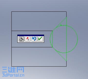

先定同轴,再定相切。
发表于 2006-12-24 08:02:03 | 显示全部楼层 来自: 中国浙江温州
做球体时肯定有基准面吧,在装配时将球体的基准面与平面加以球体半径为距离的“距离”配合就行了。
发表于 2006-12-26 16:52:07 | 显示全部楼层 来自: 中国内蒙古呼和浩特
回复 #5 xuhongejo 的帖子
我就是用你说的这个方法做的。
