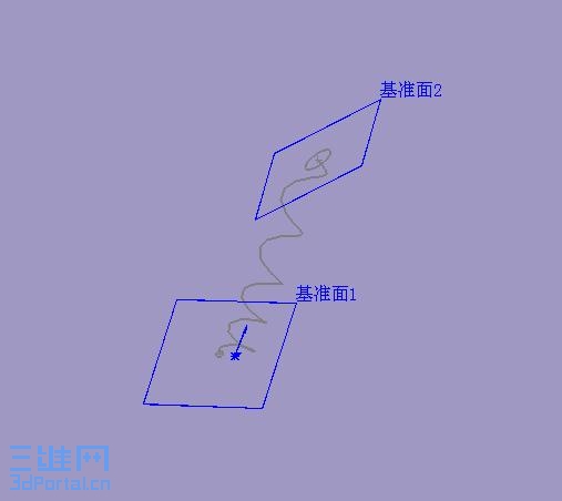

为什么这个放样不出来

发表于 2006-12-23 18:22:44 | 显示全部楼层 来自: 中国江苏扬州
估计是引导线弯折处曲率过小或放样截面大,放样时相邻面相交,特征便产生不了

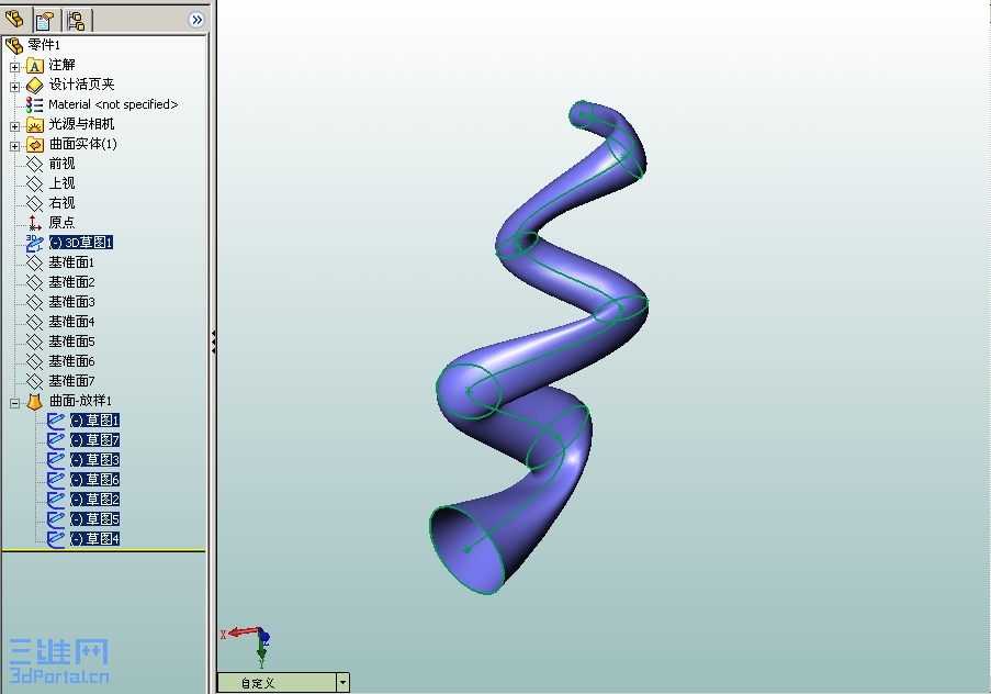

发表于 2006-12-23 20:03:58 | 显示全部楼层 来自: 中国江苏扬州
我刚才看着样子做了一下5 z" O* [% `8 Q3 U5 t3 m' T; J) V
光是单纯的头尾两个截面就进行放样) G" ?' n" I7 r/ Y1 a* I5 c- Z1 D
SW是不可能那么智能地完成的!6 d* K/ K3 _/ D6 y' c  \- s
必须在中间多添加几个截面才行
发表于 2006-12-23 20:21:34 | 显示全部楼层 来自: 中国江苏扬州
象这类曲线放样
& z4 D! O) Z  {" {6 r控纽、引导线、中心线都有可能导致成败
发表于 2006-12-24 08:24:44 | 显示全部楼层 来自: 中国福建泉州
原帖由 molu1984 于 2006-12-23 18:22 发表6 \6 W5 F. _2 j+ g* I* ^8 G
9 V/ i; k3 P  ~# a- E
同意上面的意见,修改引导线。
