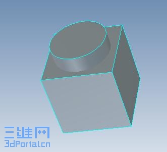

很容易
1、圆拄体插入方体。
7 |; g3 f& h) N- o1 g" N, f, y, k! t: h% {* E5 Q7 G1 y/ k/ J! E5 T
2、先点方体,按住SHIFT键,在点圆柱体。最后点分裂零件。
5 d- F6 D7 m0 n$ y) a# G你想要的东西就出来了。

发表于 2007-5-4 14:11:10 | 显示全部楼层 来自: 中国山东淄博
楼主可是要的如下效果?

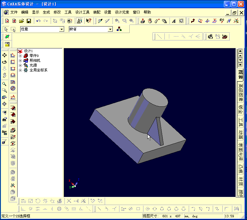

发表于 2007-5-4 14:22:52 | 显示全部楼层 来自: 中国山东淄博
根据楼上的提示,我又做了分裂零件的第二种做法。
: C0 r8 g# B$ U- z; ]需要给楼上指出一个错误,工具栏和菜单栏的分裂零件功能是一样,并不向你说的那样两种有不同的功能。

发表于 2007-5-5 07:18:48 | 显示全部楼层 来自: 中国山东淄博
看来《CAXA2007实体用户手册》有误或我理解不对了,其中介绍用利用工具条分割零件% P+ M: T* B& q2 T3 g8 L) a4 x
和利用菜单分割零件的结果是不一样的,可从第7楼和第10楼可以看出,两种不同的结果我全是用工具条分割的零件。6 y1 C" U& b% |
6 I. K' O& ]  F7 N. Z以下为《CAXA2007实体用户手册》中的第2条、第3条的解绍。是不是这里的介绍有误?: K! [' f# h2 ~0 R
2.利用工具条分割零件
6 G* B( d" h3 c1 o- m# q3.利用菜单分割零件
