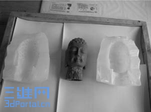

/ F/ J( r. r9 y0 f0 Y: r3 x0 ?( j    1. 利用硅橡胶模(Silicon Rubber Mold)制作佛头、线圈、硅橡胶有很好的弹性和复制性能,用它来复制模具可不考虑拔模斜度,基本不会影响尺寸精度,而且这种材料有很好的切割性能,用薄片就可容易地将其切开且切面间非常贴合,因此用它来复制模具时可以先不分上下模,整体浇注出软模后,再沿预定的分模面将其切开,取出母模,即可得到上下两个软模。

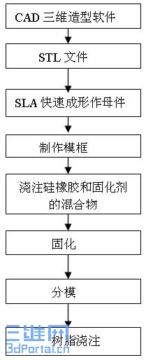

    (2)制模工艺路线 使用 UG、PRO-E、Solid Edge 等软件进行三维实体造型,以STL文件格式保存;将文件输入快速成形机作出制件原型,处理后作为硅橡胶母模;组合模框后将硅橡胶和固化剂的混合物浇注于框中,通过真空脱泡、固化后剖切取出母样即得硅胶模;最后在真空注型机中浇注塑料样件。具体的制模流程如图1所示。

(3)制作硅胶模具时的注意事项 对加成型硅橡胶而言,不要在室温下固化,而以40℃~60℃加温固化;分模面的选取一定要注意将外观面朝下,在内观面的合适位置上放置胶棒;如果零件有倒钩,可以在硅胶模上作45°切口,但注意不要割断;在一些树脂不易流满的死角处,一定要做气孔;对不容易进行分模的原型件,可以喷少许离型剂。
( @8 q. G9 ]+ |+ i0 o此外,对形状复杂(倒钩、斜面很多),两半模无法满足脱模条件的情况,开模时可以将硅橡胶模具剖开成数块来处理。但要注意,在浇注塑料件的时候合模应精确,否则会因模具的错位或合模不紧而影响浇注品的精度。

    (4)应用图例 图2和图3分别是我们制作的佛头和线圈模具的照片。

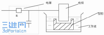

    注射模等多种模具的型腔常常用电脉冲加工机床(EDM)制作。它是利用导电材料(金属)在液体介质中放电时的电腐蚀现象来对金属材料(型腔)进行加工的,原理如4所示。
5 y" L9 [9 t: E图4 电脉冲加工原理图

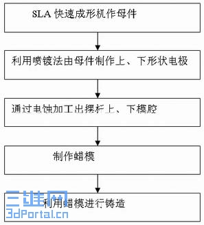

(1)精铸摆杆制作工艺流程 如图5所示,在此摆杆制作工艺中,电极的制作是关键。我们首先用快速成形机制作出母件,在其表面进行金属喷镀构成铜电极壳体,然后取出电极壳体,在电极壳体的背面注射环氧树脂,用电极固定座与电极壳体连接构成铜电极。这样,精铸摆杆电极就制作完成了。
1 t" T0 P  C/ x- G               http://file:///C:/WINDOWS/Desktop/tu5.jpg
/ W. e; \; l- w                      ! K- C! A" r) G1 t8 F; y
                                 图5 摆杆制作工艺流程
4 P/ o$ U4 Y: X7 A+ c(2)注意事项 1)这种方法由于通过电极的电流较大会产生大量的热,如果散热不够好,镀层和母体易分离,导致电极镀层畸变、破裂,加剧损耗。为此,可在电极中设置相应的冷却道,或在靠近镀层处放入金属嵌块来改善导热。 2)在电脉冲加工过程中,电极与被加工表面之间的间隙应适中。过大,极间电压不能击穿极间介质,从而不能产生火花放电,过小,容易短路。 3)加工工件必须放在较高绝缘强度的液体介质中进行。通常采用泵和过滤器使工作液循环过滤。 4)精加工电极表面应尽可能光洁,以便减少模腔表面的后处理工作量。
