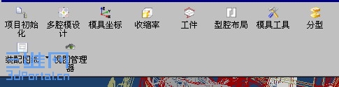

请教在Moldwizard4.0中,如何解决一模多腔的问题?
发表于 2006-12-27 10:48:26 | 显示全部楼层 来自: 中国浙江台州
在N4中的模具设计软件,一模多腔的分布在布局中设定就行。多腔模的就是添加
* C  r# {$ G2 m  p" _一个或多个,复制或镜像,移动,旋转。
sxw68 + 3 应助
 楼主| 发表于 2007-1-8 18:19:10 | 显示全部楼层 来自: 中国广东广州
谢谢楼上的朋友。我说的问题可能没说明白,你说的是排位方式。我说的一模多腔是指在一个体上的多腔。
发表于 2007-5-24 20:48:11 | 显示全部楼层 来自: 中国四川成都
ug的Moldwizard中分多腔模和多件模两类,多腔模------  一付模具出两个及两个以上的相同产品,只有一次加载产品过程,仅通过layout布局形成一模多腔。 多件模----- 一付模具出两个及两个以上的不同产品,有两次及两次以上加载产品过程,通过Family Mold分别激活不同产品,再由layout布局形成一模多腔 多件。
