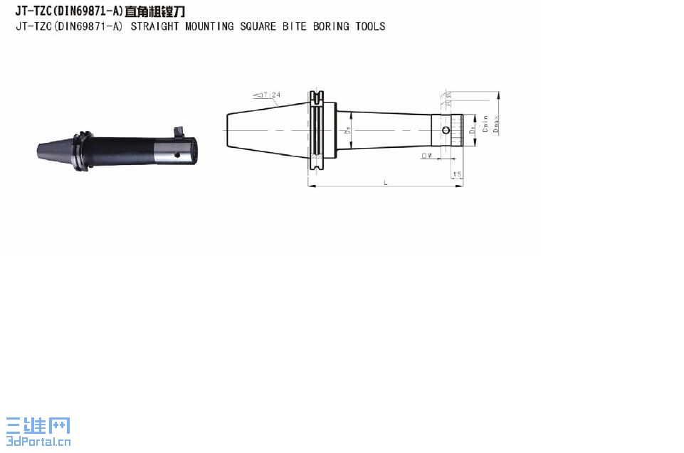

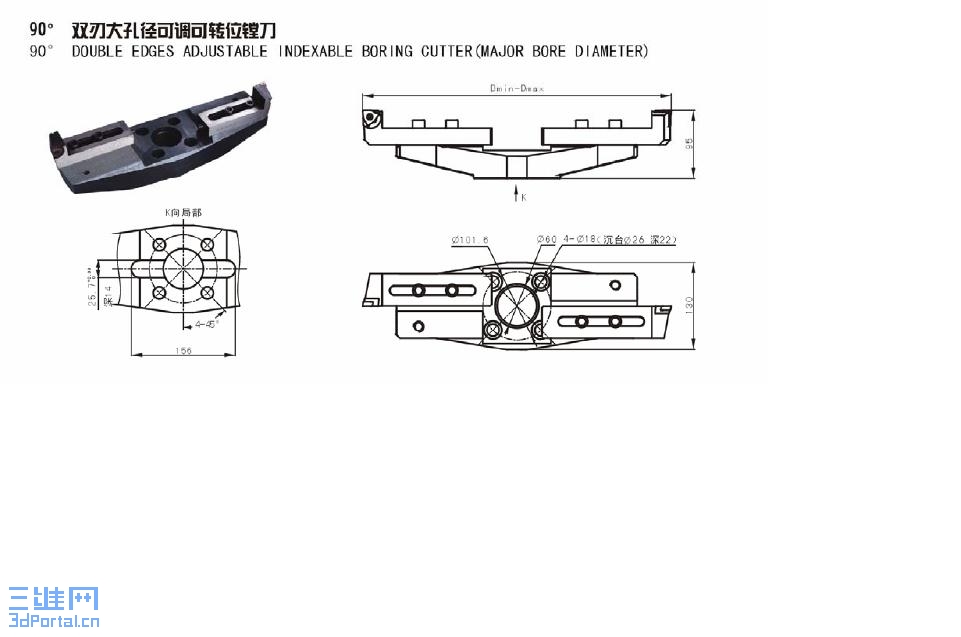

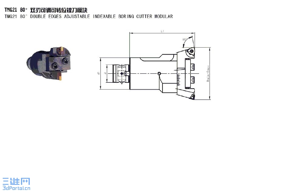

发表于 2006-12-25 10:16:30 | 显示全部楼层 来自: 中国北京
看看这几个镗刀 ,他们是不能车削的!8 B/ I& i4 _' j
6 \' D, n" X" B" u) a
关于车削 我说的不是很清楚 不好意思!  车刀是做进给运动的8 K- {1 R! H( W
1 t8 q; r7 }0 P" y: s5 k[ 本帖最后由 wuling 于 2006-12-25 10:20 编辑 ]
sxw68 + 5 应助
