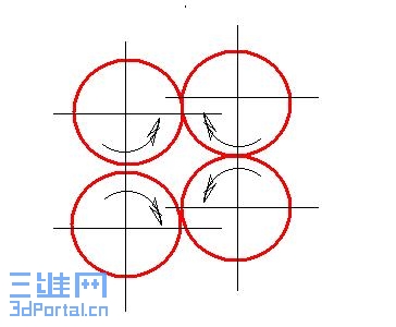

发表于 2006-12-24 14:36:08 | 显示全部楼层 来自: 中国山东青岛
考虑4齿轮传动 下图
Ryo.Zhang + 5 应助
 楼主| 发表于 2006-12-24 14:56:39 | 显示全部楼层 来自: 中国内蒙古乌兰察布
感谢2374斑竹的指点,采用变位齿轮吗

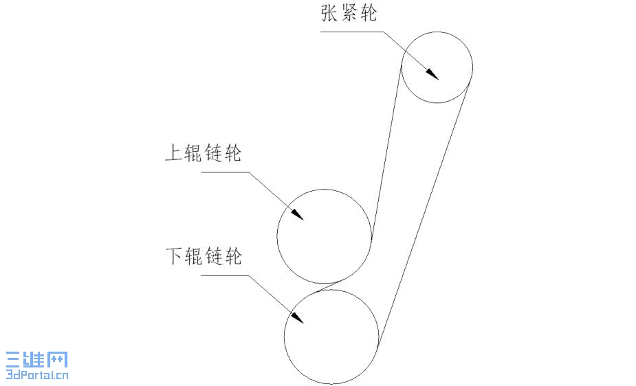

发表于 2007-1-5 11:18:21 | 显示全部楼层 来自: 中国广东汕头
我觉得最好应该是采用变位齿轮传动,使齿轮的齿高加长,上棍通过长形槽调整,用顶丝调节固定高度,如果调节量比较大可以采用链轮传动,限位调节和齿轮传动一样) ]- \! [( ~$ E) h- i) T4 ~
如图。
7 u4 D. A; ^. A我的方法应该是最经济实用的方法了
* I; ^/ w& }* n6 V' B% M
2 j7 i9 ]2 b/ \' x$ H2 q) ^[ 本帖最后由 zcp68941125 于 2007-1-5 11:22 编辑 ]
发表于 2007-1-5 22:30:56 | 显示全部楼层 来自: 中国浙江杭州
LS的这种方法,链条和连论吃的消吗?11#的方法我就设计过一台设备就用一队齿轮传动的,齿轮也用的很久的,不过就是调节距离不大
