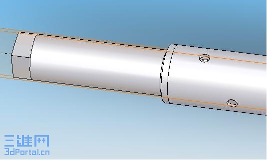

塞焊怎么画啊?像下面这张图,空心圆管管口插轴头,然后配钻四个孔,塞焊,怎么添加焊接?

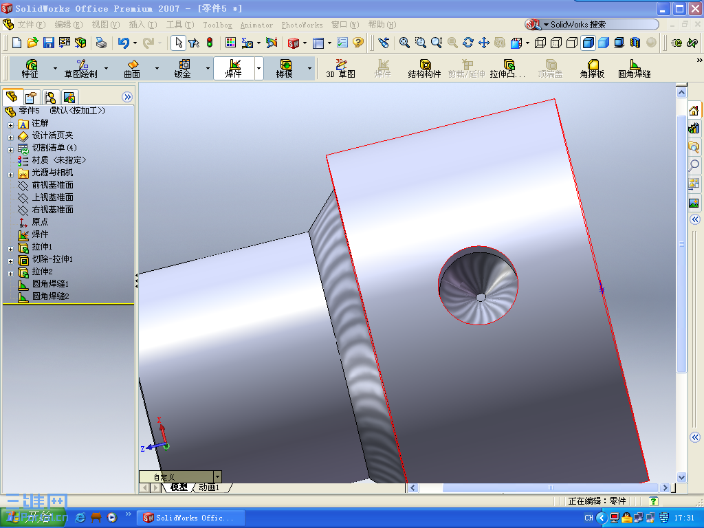

我想在此加一个问题:就是焊件操作下。如何在 方管和平板之间加圆弧焊接
发表于 2006-12-27 17:36:19 | 显示全部楼层 来自: 中国北京
生成一焊件特征以激活件环境,才能园角焊缝!# d( N3 M, h5 `7 G  b# C1 W
' ^8 C1 B' T' A  l9 v[ 本帖最后由 阿郎 于 2006-12-27 17:38 编辑 ]
零件5.rar
137.71 KB, 下载次数: 16
 楼主| 发表于 2006-12-28 12:01:17 | 显示全部楼层 来自: 中国黑龙江哈尔滨
原帖由 阿郎 于 2006-12-27 17:36 发表
: E1 f  U2 r# f) o8 _% D生成一焊件特征以激活件环境,才能园角焊缝!
. y2 A1 ]1 L% O' |2 U4 M
" n( h9 c9 Z6 {2 h8 g) P不是要画角焊缝啦,是塞焊,要把那个配钻的孔填满

发表于 2007-10-23 19:47:48 | 显示全部楼层 来自: 中国江苏淮安
在工程图里改啊.
