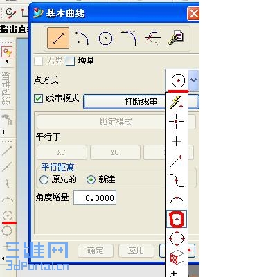

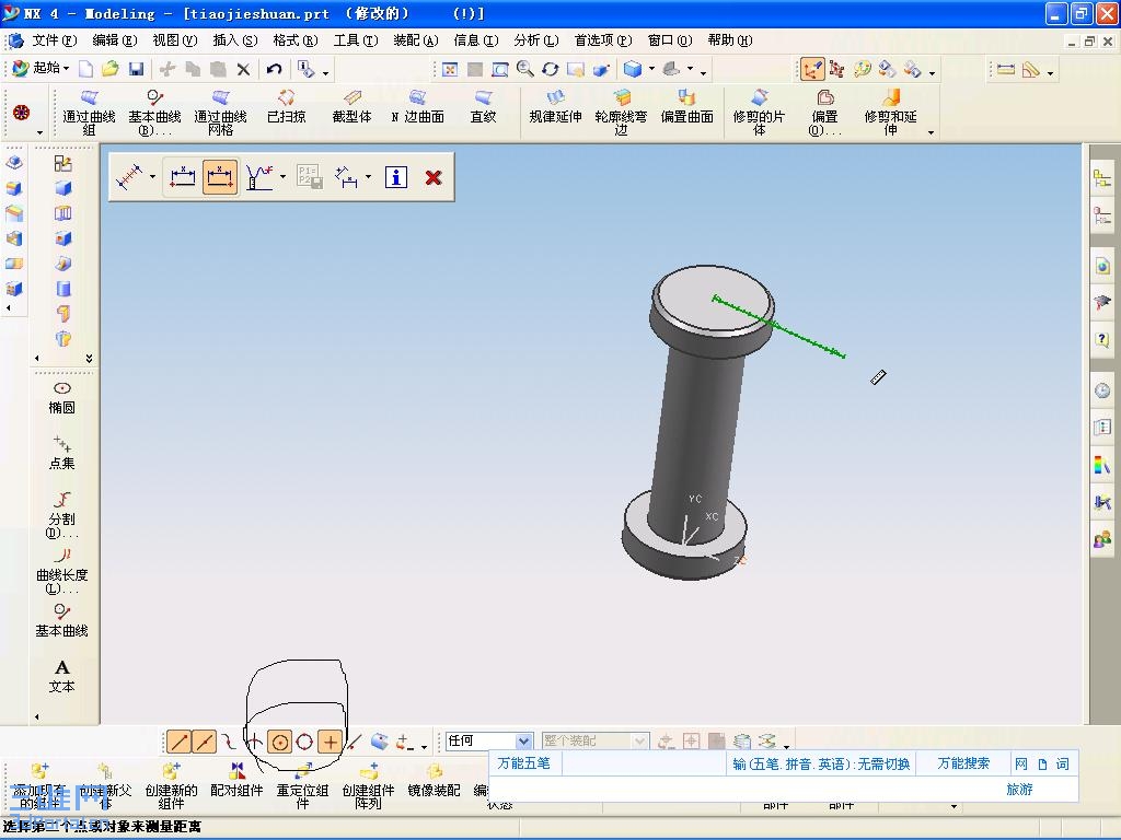

如果想重新定义两圆中心距时怎么弄呀?我知道用测量尺寸再修改,但是我就是捕捉不到圆心,每次都是在圆上,烦死了,我看视频教材上会出来一个小对话框里面有1234等数字选择,怎么我的弄不出来,请知道的告知一下,不胜感激!
发表于 2006-12-25 13:51:27 | 显示全部楼层 来自: 中国河北保定
你是什么版本啊,有圆心选项的啊。我用的是4.0。' f0 h6 J4 I& l0 A4 `

发表于 2006-12-25 14:30:29 | 显示全部楼层 来自: 中国
你要学会激活选择意图。
