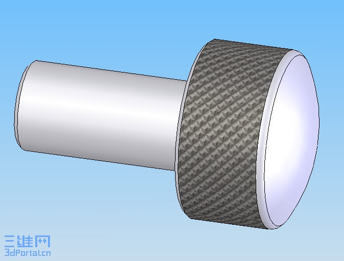

比如我的轴类操作件,要在手持部位滚花防滑,在Solidworks的模型上如何加入这一特征

第一种方法是用纹理;* O: ~3 j" w$ I+ y
第二种方法是用扫描切除。

还是用纹理好点,切除-阵列,虽然真实,但很影响速度的,不值得,做来玩玩可以

建议使用纹理贴图比较好,少占用内存资源……

最好使用纹理

这东邪主要图个视觉效果吧,加工图标注下就行了,所以纹理就好吧

滚花效果可以用扫描切除来完成,但是一定要勾选旋转这个选项,并且需要做2次角度交叉的扫描切除。但是这样会很占用内存,最简单的方式是使用纹理来实现,我平时就是这样做的,希望对你有帮助

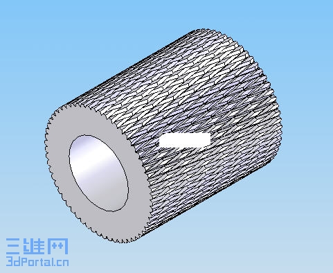

请教高手  纹理命令在哪里?  包覆咋做?  我扫描切除的传上。

hatesnow 发表于 2011-12-14 19:14 static/image/common/back.gif* i1 n7 G8 g7 W5 Z
$ a) X  p. u8 g- }& C赞同,以前经常用拉伸切除,严重影响软件的运行速度

前一段时间,我也在研究这个问题,后来我们单位的一个技术人员演示了一个,用扫描做的可是很慢。
