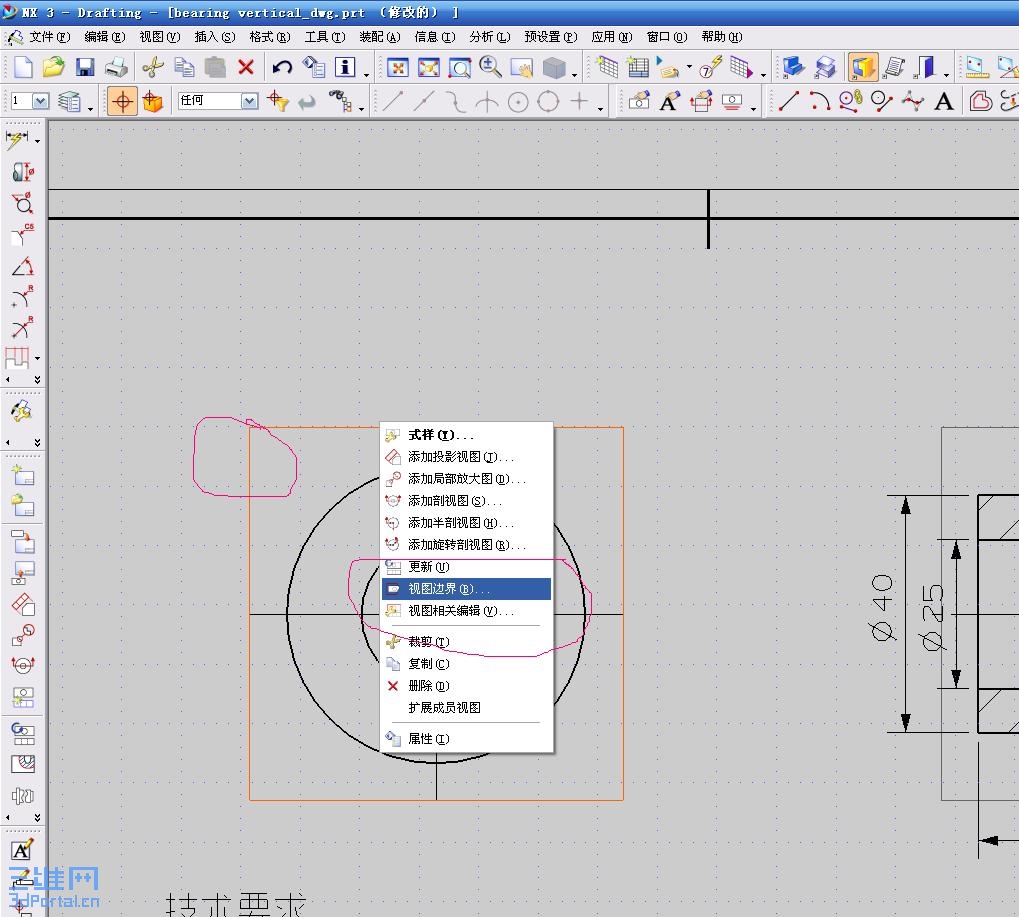

我添加了剖视图,可以sectionB-B的图显示不全,希望大家多多指教啊!?
发表于 2006-12-25 15:40:07 | 显示全部楼层 来自: 中国陕西西安
是视图边界的问题吧。
是视图边界的问题吧。先选中剖视图,视图边界,点右键,出现对话框选择“视图边界”如图1所示。8 u* u! x1 h1 y3 ]* C  W

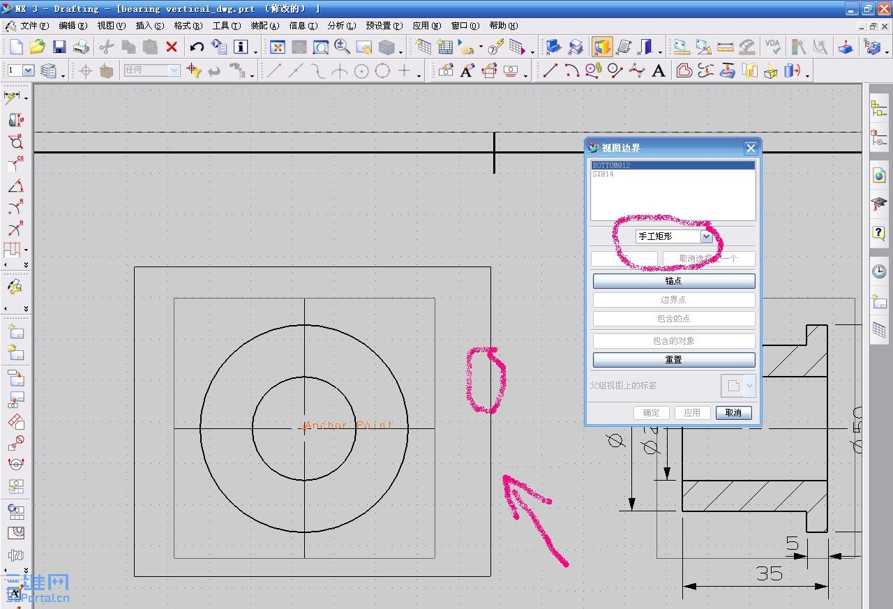

点视图边界,之后在新出现的对话框中下拉框选“手工矩形”,之后在图上拉矩形出来一个,如图2中较大的矩形。

同意二楼的意见,我以前也遇到过类似的问题,修改一下视图边界就好了.
