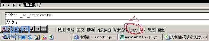

下面我给大家分享一下我在做包装设计时发现的一个新功能吧
  i: Z4 i; r1 l1 l1 j- X9 [
在以前的版本中,如果我们想在一个平面上创建对象,而这个平面又不是当前的XY平面,就要用到UCS命令,将这个平面设为当前的XY平面,才可以创建对象.
8 v  Q5 C2 i( M2 k' r现在,你可以在三维实体的任意平整面上创建对象而无需手动更改UCS.
, E( m3 Z/ K% M7 Y4 U# J9 g在你创建对象时激活动态UCS(如附件所示)后,可以在平整上方移动光标,并且在完成此命令之前,UCS会临时与该平面对齐.
; p% e) N" e/ D4 F1 R1 N; d% j, z( _$ E 1.jpg
- A- g' G# }" h7 o: H
+ \! Y0 g( a/ v' l$ v7 R" ?9 _6 F
这是2007的"动态UCS"新功能!谢谢积极参与分享!      9 {" Q1 R+ _. ]6 ~
