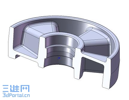

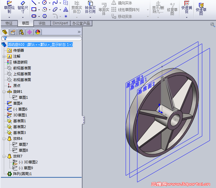

刚学SW,经常会碰到一些问题,只有求助各位兄弟了,图中的筋怎么画,厚度为3,8 N2 q4 @" q& x
谢谢了

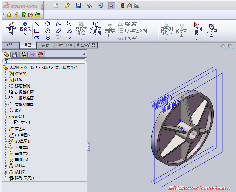

发表于 2006-12-25 16:40:56 | 显示全部楼层 来自: 中国湖南邵阳
原帖由 lyzhangqi 于 2006-12-25 15:30 发表
, q, g# V. w( ~% L1 d& l7 a刚学SW,经常会碰到一些问题,只有求助各位兄弟了,图中的筋怎么画,厚度为3,
2 I* r0 U. Z9 L; n: l$ r1 D" l谢谢了
  ]% ^9 n" s: Q
先放样然后列阵就可以了

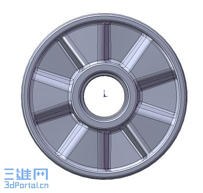

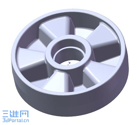

发表于 2006-12-25 17:28:09 | 显示全部楼层 来自: 中国北京
楼主我这里给你画了个看如何!/ y$ s% I3 _; x0 m- z& W/ Y& c
  }# ]0 l8 g/ Y' z& Z$ J' S9 R8 q& B; [7 ][ 本帖最后由 阿郎 于 2006-12-25 17:31 编辑 ]

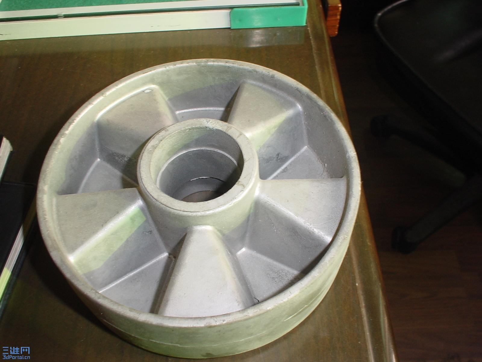

 楼主| 发表于 2006-12-26 08:59:34 | 显示全部楼层 来自: 中国浙江金华
多谢两位高手,不过该筋中间靠芯的一边要比轮廓边高,不是平行的,从中间向轮廓边倾斜,而且凸起与下凹的筋连接也是有角度的倾斜连接。

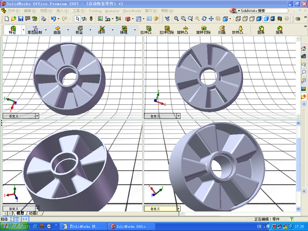

发表于 2006-12-26 12:15:08 | 显示全部楼层 来自: 中国浙江杭州
直接拉出来好了,再拔模,另一个面抽壳。

发表于 2013-11-6 16:56:36 | 显示全部楼层 来自: 中国福建泉州
筋板画法,可以参考一下
发表于 2013-11-6 16:59:38 | 显示全部楼层 来自: 中国福建泉州
筋板画法,可以参考一下
