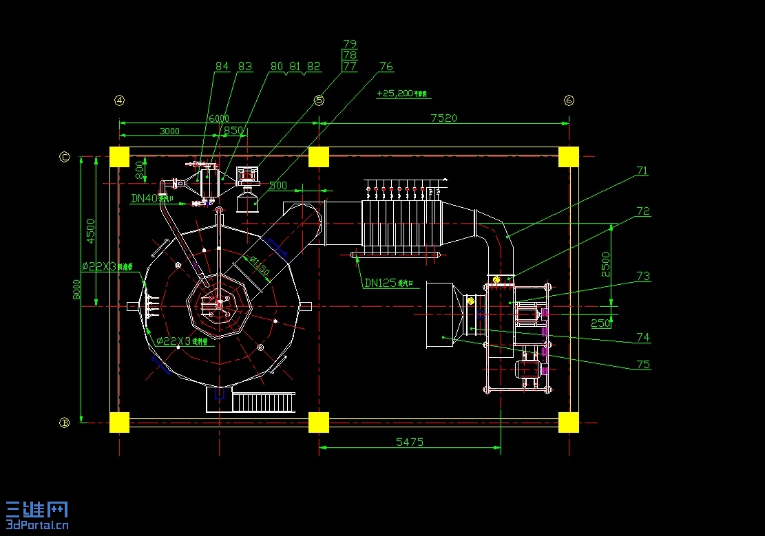

哪位高手能教我复制,移动和删除附件图中的这些标注,在下先谢谢了.

这是一张经过加密的图纸,图中其他的内容(已删除)都可以编辑,唯独这些标注不行,从而导致我无法编辑该图纸,哪位能救我!

它的图层全部被冻结了 所以无法编辑 这个得解密了!

我用的是2004版,现将原图发上来.另:该图层未冻结,同一图层的确其它元素皆可以编辑.

如果你要删除序列号可以把需要的部分用“编辑-复制”命令复制新建一张图,如果编辑尺寸用AM2005可以做到

谢谢!这一招我已用过了,我的原意是绘制一张新图,将现有图中所有内容作为新图的一部分,由于以上所述原因,新图中总是缺失这部分内容.无奈只好重新绘制这部分内容.

经过本人的多方研究:你的图纸是用CAD+外挂绘的图,有可能是Genis,想复制的话,只需要炸开以下就可以了。

在此之前已经试过了,炸不开.

  l' t) j. m# {' y- h仅就你提供的图,已经好改了!你看看!

我刚才看了一下。不知道为什么看不到完整的图。但编辑上面的标注时出现了你说的情况。你可以用et先复制嵌套图元。然后再分解。然后框选的时候就能看到被分解了。但它的上面还有一层。不可分得。把可分得完全移出就可以了。不知道我理解的对不对。0 K4 O  W& N; u* x0 Q5 e. I4 J

经过版主修改后的图确实可以编辑了,非常感谢,能够将处理的方法介绍一下吗,我的邮箱:wangjun@angel.com.cn
