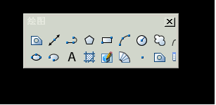

例如对于绘图工具条 添加太多功能后,将工具条拖放到屏幕左边它自动变成一列后,很多功能由于工具条不够长,也不能拖长而看不到。+ w2 |# U. [1 x% d& s
怎么能解决这个问题啊?
* O3 L% l% b: P( n% Y  D7 g + M" e( ]& P# Y% _
不知表达是否清楚,附件是截图。

再创建一个新工具条。分开放。

一看就知道你绘图习惯不好!
9 a# l$ r) W, G/ U8 k/ f; z你想把全部摆在外面的话建议你买个30吋左右的液晶显示器 还带加长版的 估计能满足要求!7 d! H. A$ f, C# w. ~) q
) i  c( d/ L" K; k& \# U常用的就够了 其他的就用快捷方式  慢慢就记得了!

将屏幕分辨率设置高一点,如17"显示器,设成1024*768像素就差不多了。

8 r2 \, U7 g+ {- }& a/ b/ m对于工具条的处理,个人认为,类似于直线&圆&分解等图标命令,分别对应快截方式,L&C&X
( x" v0 u& f6 Z# W. D可以重工具条中删除掉,这样的话可以节省不少空间,工具条就短了,也就可以放下。
% H- ~, W6 h  V5 y' \+ i
* \  m" c( M  k# F) ]$ d2 l- |$ `. \多使用快截命令,不仅可以提高绘图速度,而且个人的灵敏度也可以提高啊,为什么不试试呢?1 M- n( {% h: i+ U4 z

! a. j9 v8 C- B+ w0 K1 I我是用快捷键的
' z) @9 a6 o" w' |5 m( q- F提出这个问题是想确认下是否就是acad设计的原因而非我个人不会操作的原因使工具条无法拉长' L. ?' y' z6 e: W% _; l' V7 |5 M
因为word等等里的工具条就可以根据用户添加的个数调整工具条的长度。. _9 A7 i$ Z- ]+ J! Y( x

不用那么复杂的,常用的放在工具条里,不常用的,要用时,用命令,或者是菜单呀,最好是菜单和工具里的命令互相结合用。我自己就是这样用的。

: I, w. R% V' D) L直接新建一条工具栏,然后把一些经常用到的命令直接拖到这上面就可以,那些平时没用到的则可以关掉,这样也大大增加了绘图区的显示量.

常用的放在外面,不长用的用快捷。
