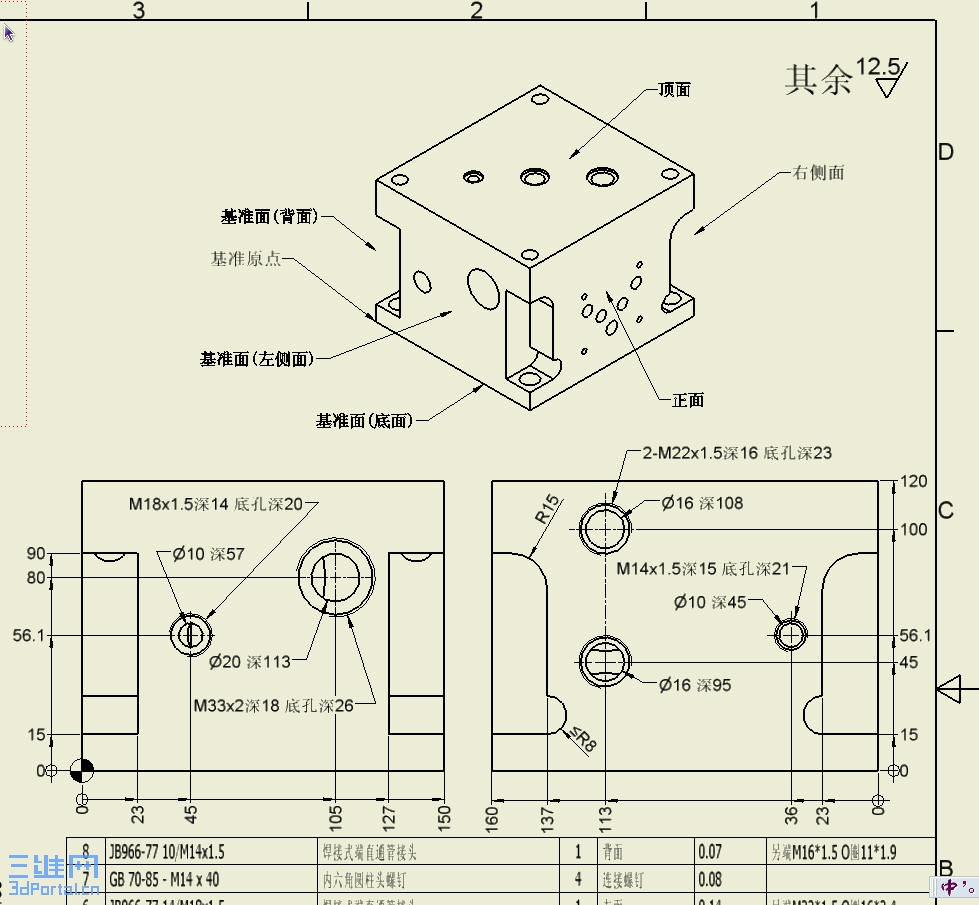

我认为应该把他分开来看待:
, ?5 {4 D8 i) i8 o# C3 k4 s1、设计
5 M+ |* j/ M+ u# C2、出图
$ ]6 z# E1 h5 U; f- ?" f) [2 m& z

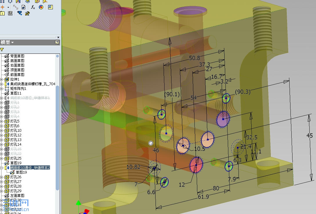

# |, w6 d' w6 q  b% `! q2 E2 M: w1、设计:以阀底板尺寸相对坐标。在autocad中以块来表现;在inventor中以iFeatrue来表现;其它软件不清楚
( @& C: F6 S" }7 W* L" W& |" P               此时无需基准,以方便设计为准,因为不存在误差/ l, N. c' x0 O
2、出图:加工图纸。必须统一基准,才能方便划线,减少积累误差。( J9 O1 ~+ P' q$ x) q/ o# i
贴张加工图(很奇怪,这儿的网友很多都没有贴图的习惯,建议大家积极贴图,才能更好的交流)" b6 x0 Q5 _& L; I6 n' Z1 ~

再贴一张设计图:
