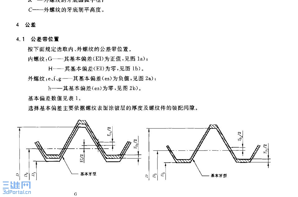

求助,我的图纸上出现M10 6HX30,不知道是什么意思?请教各位高手.谢谢!4 N8 [% |7 U3 Q

深度30的IT6级M10螺孔.
' i: m3 @% q! s7 f. i( Z: J0 Q简单说就是6级精度的螺纹.: s+ f& @5 [$ a2 {  d- @& S- V; q

发表于 2006-12-26 10:43:02 | 显示全部楼层 来自: 中国
没看到图纸.不知道是外螺纹还是内螺纹
, W4 m; x' K2 w% W* |. g8 m0 k如果是外螺纹,就是M10(6H精度)长30,内螺纹就是就是M10(6H精度)深30.
sxw68 + 3 应助

不要把螺纹精度的“6”和线性尺寸的“IT6"搞混了!

版主妹妹啊,螺纹精度标注了“6H”肯定是内螺纹了。一时糊涂了吧?
